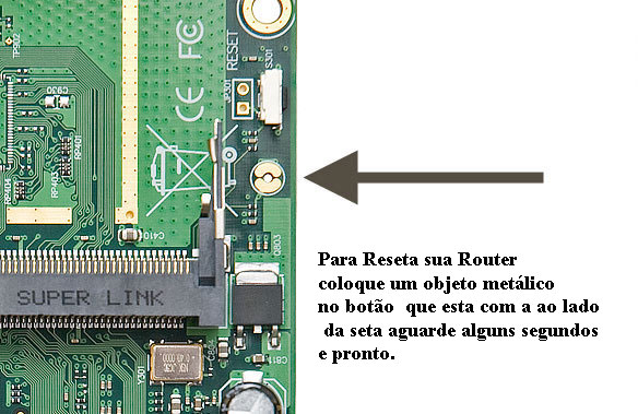

    Iniciante em Mikrotik comprei uma RB 133 / 133c para estudar assim durante meus testes exclui minhas ether erroneamente.
    e agora não mais tenho acesso a ele de forma alguma.
    como procedo para ressetar o mesmo?
    amigo ao lado do botao tem esse contato metalico, basta fechar curto nos dois com a router desligada e ligar ela, apos ela dar os dois bips de inicializaçao vc pode tirar o curto q ela ja vai ter reiniciado e o reset ja tera sido efetuado
