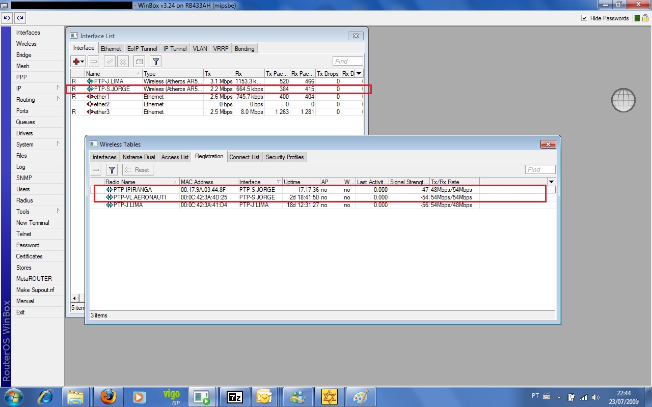

    Se for isso eu falo com experiencia propria tenho uma Zirok OffSet que recebe dois enlaces e funciona perfeitamente. Coloquei ela como Ap na torre e nas outras torres como station e fechei o link com qualidade, agora no meu caso as duas torres por sorte elas estavam com a topografia alinhadas.
    Agora acho que funciona sem problemas com um painel, pois o principio é o mesmo.
    Boa sorte.
    Segue um print do meu enlace com duas torres fechando com uma antena Zirok OffSet, as antenas nas outras torres tb são Zirok OffSet. Mas se fosse tipo disco seria muito mais facil fechar os enlaces.
    E ja ia me esquecendo este meu enlace tem mais de 6KM.
    []s
