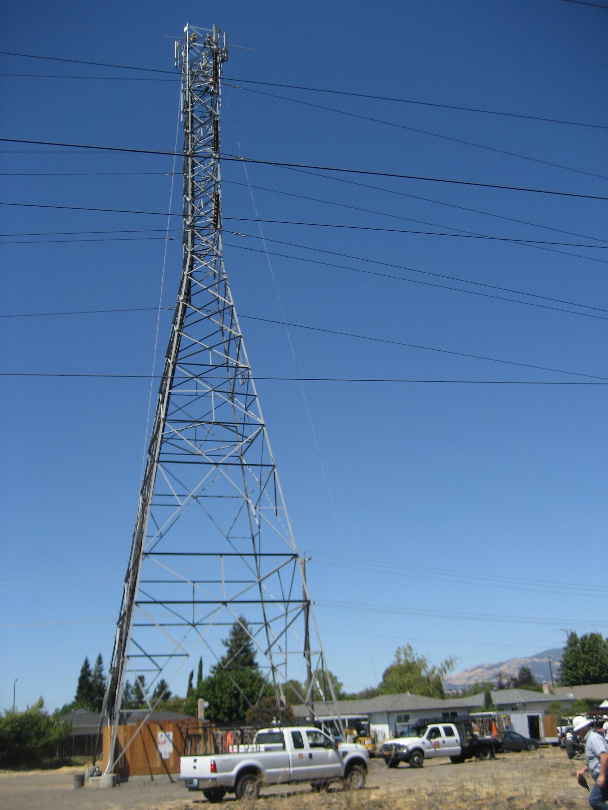

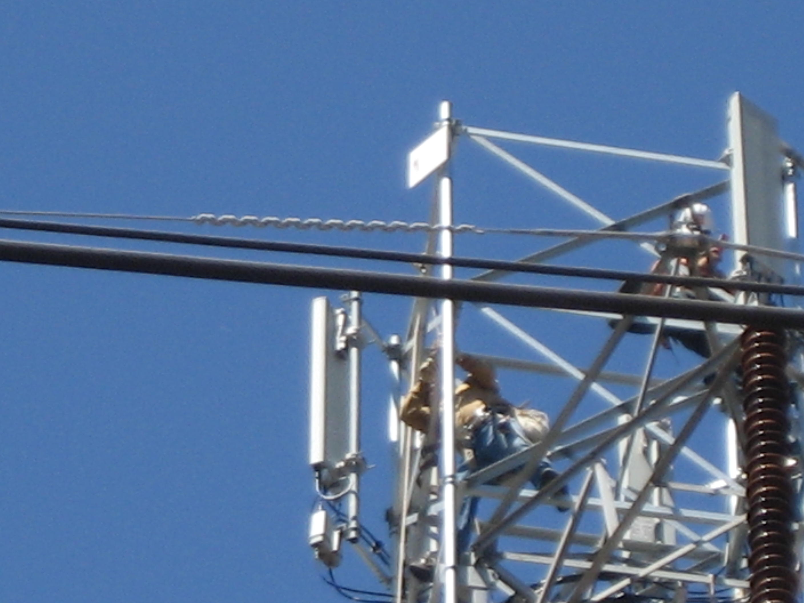

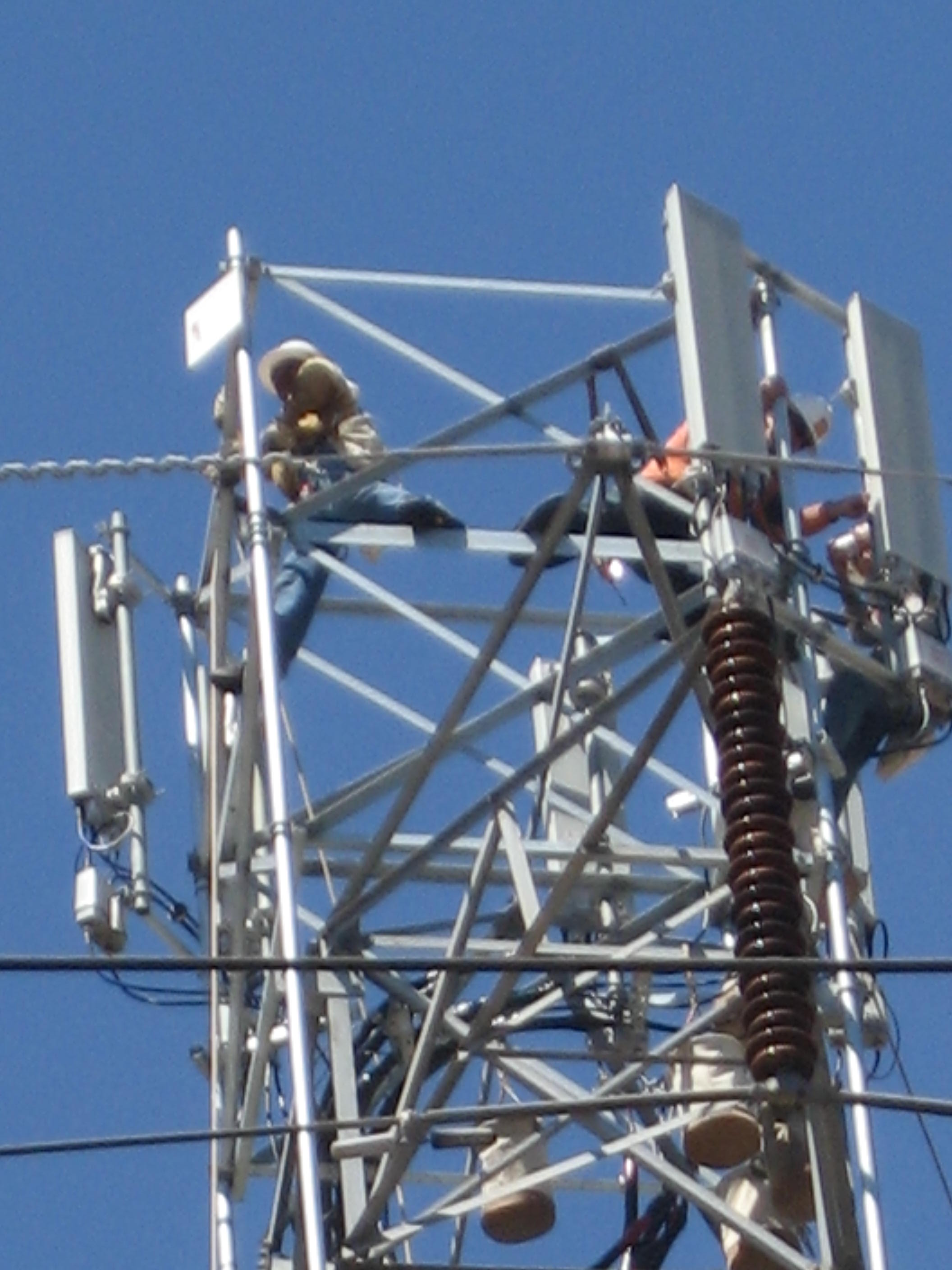

    Pessoal,
    Existe sim a possibilidade de instalar equipamentos em linha de transmissão. Inclusive isso é um procedimento comum fora do Brasil para fazer Backhaul de Power Line ou mesmo usar as torres de alta tensão como repetição.
    Existe dois pontos que são os mais importantes:
    a. Radio. Existe equipamentos para esse tipo de aplicação, como os rádios da Radwin (vejam as fotos anexadas de uma instalação desse tipo).
    b. Segurança. Esse ponto é definido pela consecionária de transmissão de energia, existe várias tesões de transmissão variando entre 13.8kV e 770kV. Para cada tensão de transmissão e altura de torres existe treinamentos e equipamentos de segurança específicos para esse tipo de instalação...
    Se alguem precisar de mais informações sobre a aplicação ou equipamentos é só falar comigo.
    Inclusive eu forneço esses equipamentos para todo o Brazil.
    [email protected]
    Até+...
Nome:	         IMG_0709.jpg
Visualizações:	294
Tamanho: 	394,0 KB
ID:      	4901   Clique na imagem para uma versão maior
Nome:	         IMG_0710.jpg
Visualizações:	220
Tamanho: 	340,3 KB
Nome:	         IMG_0708.jpg
Visualizações:	315
Tamanho: 	460,7 KB
    Última edição por Belgini; 17-07-2009 às 09:34.
