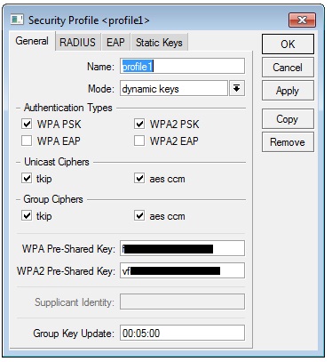

    Acabei de colocar no ar a primeira base usando criptografia wpa2 aes, configurei alguns clientes com radio ovislink5460 + aprouter 6. Acontece que eles nao ficam mais do que uns 5 minutos conectados e reconectam em instantes, mas estou precocupado com isso.
    alguem tem alguma dica?
    Vai em wireless e clica Security Profiles e clica no profile que vc criou e veja na guia general se vc ta com o Group Key Update com 00:05:00 se nao tiver mude para este valor que deve resolver a desconexão.
    Veja meu anexo.
    []s

    Bender,
    Minha config estava exatamente assim. Entao mudei o valor 00:55:00, mas agora os clientes reconectam a cada 55 min, isso é assim mesmo?
    Amigo utilizo aqui WPA2 Individual autenticando via radius... e por experiencia posso dizer a você que é assim mesmo.... mas a questão ai é que isso só acontece mais com esse radinhos baseados em chipset realtek com software mais antigo, se você usar um radio APRouter com soft versão 7.3 não fica caindo... é algum tipo de incompatibilidade.... mas a desconexão (e posterior reconexão) é tão rapida que o cliente não chega nem a sentir..... se vc utilizar Nanostation nos clientes ou radios baseados em chipsets de melhor qualidade tipo atheros isso não acontece.... da minha base de clientes hj, por volta de 800 usuarios utilizam WPA2 Individual e em boa parte acontece isso de cair..... mas nem que usa placa da problema, pois cai e volta instantaneamente..... é isso..... até mais.
    PS: Se alguem souber como resolver isso definitivamente melhor ainda......
