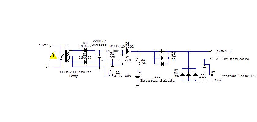

    Você quer o esquema elétrico de um NoBreak, é isso? Ou você quer uma solução para alimentação de torres? Você é técnico em eletrônica?
    quero uma soluçao para alimentação das torres quiando acabar a energia
    Acabei de fazer um circuito para uma solução, instalei hoje na torre. Ainda presciso de mais tempo para ver o resultado. O que fiz foi um esquema de diodos de corrente alta impedindo a corrente da fonte da RB de chegar até as baterias, e um carregador de baixa corrente para as baterias. Um erro comun é colocar uma fonte de alta corrente diretamente ligado as baterias e a RB, no caso de baterias seladas, elas tem um limite de corrente do carregador, e o excesso causa danos a bateria. Pretendo disponibilizar o circuito no blog para que a comunidade o melhore . Vou adiantar o que fiz, segue o circuito. (o D3 é um 1N5404).
Nome:	         Sem título.jpg
Visualizações:	788
Tamanho: 	25,3 KB
