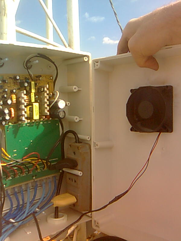

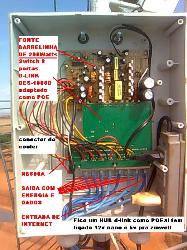

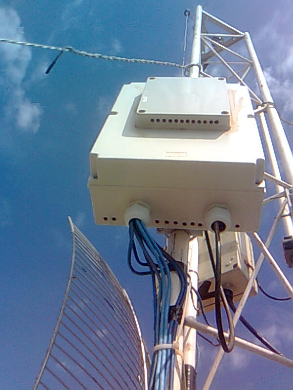

    tenho uma fonte de pc numa torre aki paguei R$28,00 nela rsrs
    tenho uma RB600A nela 2 nanos e 4 radios aprouter e 2 ap zinwell nela
    ja fais uns 4 messes ja sem dar se quer pau
    tem gente q não coloca nobreak ai não guenta mesmo
    tipo seu servidor fica ligado quantos dias sem desliga
    e a fonte fica ali sem problema de pifa e talls
    ai um cara fala q não guenta 2 messes q ja pifa rsrsrs
    um pc tem placa mae processador HD isso tudo consome muita energia da fonte
    ja uma rb com radios isso consumo minimo
