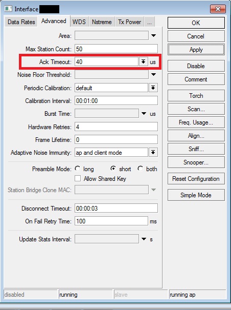

    Bom amigos andei lendo um bocado sobre ACK Timeout e qualidade de sinal e dando uma olhada no mikrotik tem uma opção um tanto interessante, eu achei um lugar que voce bloqueia o ACK a quanto voce quiser eu por exemplo deixei algumas celulas setadas com ACK:40 e estou tendo um bom resultado até o momento. Segue imagem anexo onde fica a tal configuração. Com isso o seu ACK nao fica variando como antes.
    Agora quanto a qualidade de sinal eu criei tipo um filtro, bem simples aqui minha tolerancia é -65 entao fiz o seguinte, na hora que for cadastrar o cliente no acesslist eu ja configuro a tolerancia para -65 assim se o cliente estiver com o sinal acima de -65 ele nao conecta e com isso tenho maior qualidade na minha rede. Fica a dica para os colegas do forum. Isso pode gerar um certo numero de problemas caso vc tenha muitos clientes com sinal ruim mas nada que uma visita no cliente nao resolva.
    Segue imagem anexo da configuração do sinal.

    Question
    Ninguem comenta nada?
    Aqui eu agora mudei outra celula para ACK:30 e continua com excelente qualidade e o sinal todos com otima qualidade.

    Não sei porque não comentaram, mas isso já foi discutido aqui, creio que mais de uma vez. De qualquer forma se sua rede tem qualidade, pode fixar esses parâmetros da forma como fez que não terá problema algum, pelo contrário, terá benefícios, uma vez que não deixa cliente "meia-boca" conectar à celula.

    Amigo, eu não confio muito nesse controle de ack feio nessa opção que vc mencionou.
    Pelo menos aqui qdo eu seto esse valor de ACK, os pontos que estavam com ACK alto voltam conectados normalmente na base, o que na teoria não era para acontecer, vc ja reparou se os pontos que antes tinham ack alto, ao vc setar esse valor de ack, eles voltaram a conectar? Qual a versão do seu mikrotik?
    hehehhehe.... mas você sabe porque isso acontece? Seria normal isso ocorrer? Antes de mencionar que não confia em determinada função tem que pesquisar a respeito da mesma e saber como ela funciona.
    Isso ocorre, porque estes pontos/clientes tem um software meia boca como driver que insiste em usar algoritmos para tratar potência, consumo de energia e afins e com isso o resultado é ACK baixo. O ACK trata o tempo de resposta no enlace (camada 2) para considerar se um pacote foi perdido e necessita retransmissão.

    O que eu questionei é do pq q qdo é setado um valor de ACK no cartao da base, os pontos que estavam com ACK acima do valor setado voltam a conectar normalmente na base, e se essa opção setada a 40 no exemplo do topico impediria a associação do cliente à base. Pq pela experiencia que eu tive, qdo setei esses valores na base não obtive melhora (os pontos que antes estavam com ACK maior que o q eu setei, continuaram a associar-se e navegar normalmente), somente após a limitação de nivel de sinal no access list é que tive a melhora em minha base, ja que pontos acima de -68 nao conseguiam conectar.
    Justamente o que comentei antes. Os clientes que estavam com ACK alto, estavam nesta situação porque o software que os gerencia fazem isso. Quando foi "travado" o ACK no AP ele "obriga" que o cliente use aquele ACK ou reenvie os pacotes.

    Post ACK e qualidade de sinal
    Então amigos estou vendo os comentários e percebi que cada caso é um caso . Já tinha lido sobre isso do tratamento do ack pelo software. Aqui o ack deixo e dinamico e sempre tenho ele no máximo nos clientes em 50 ... Mais tem uma coisa sempre priorizo o sinal de meus clientes para que fiquem sempre na faixa de -50 à -60 não passando disso e até o momento tenho uma qualidade excelente nas minhas conexões.

    Olá amigos aqui eu tive uma melhora muito grande na qualidade do meu serviço e estou gerenciando com braço de ferro a minha rede e se o cliente nao se adequar eu nem faço questao que continue usando o meu serviço, aqui outro dia veio um cliente querendo usar a antena usb no notebook aquelas pequenas que parece um palito e ainda me falava assim. ( Nao sô o sinal ta muito bom no windows aparece 2 pauzinhos verde da pra conectar de boa! ) Eu só falei o seguinte, ou voce sabe que a nossa rede é uma das melhores na regiao nao sabe? Entao esta qualidade só se mantem porque cambiarras feita a que você quer fazer não são permitidas na nossa rede, a unica solução que eu posso te passar é voce usar um KIT Cliente com Rádio externo ou entao não usar o nosso serviço, por que se eu aceitar o seu caso eu vou ter de abrir exceções para outros e com isso vou perder a qualidade no meu serviço.
    Advinhem o que ele disse? (( Pode por o kit pra mim eu quero usar a internet de vocês ))
    Qualidade faz muita diferença.
    Mas sempre no seguinte padrao, AP Travado em 11MB - Sinal minimo permitido -65, Short Preamble e ACK 40 ou 35.
    Sempre nessas condições.
    []s
    No meu ponto de vista o sinal é relativo, pois o que importa mesmo é a diferença entre sinal e ruído (SNR) não adianta o sinal estar em -65 e o ruido estar em -70 por exemplo, outro fator e ser considerado (muitos esquecem disso) é a sensibilidade dos equipamentos, imagine um equipamento com sensibilidade de -102dBm o sinal está em -80dBm e o ruido está em -97dBm (temos então 17dBm de SNR) o que pode ser considerado um sinal muito bom. Então eu acho que devemos dar mais atenção aos detalhes técnicos dos equipamentos que usamos antes de setar configurações ao acaso.
