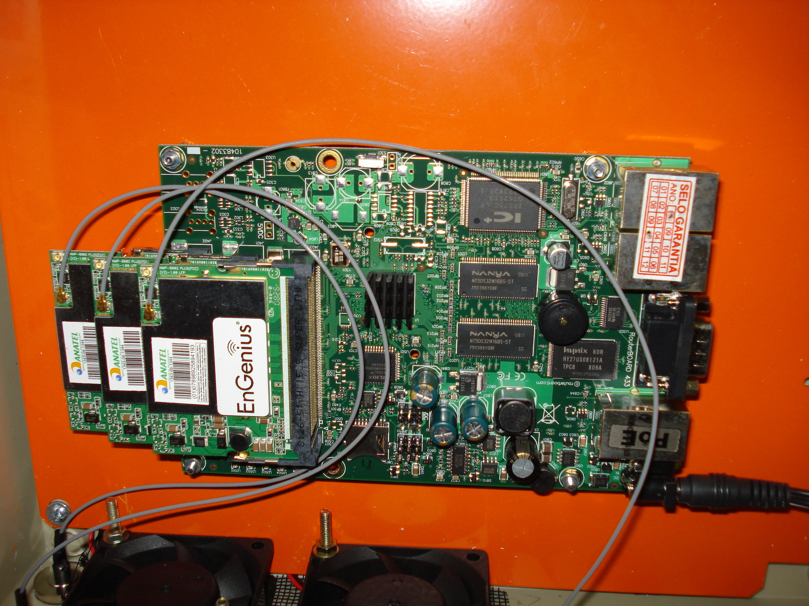

    Mas será uma real vantagem mesmo ter pc em vez de rb? tem gente que vejo rodando com rb ha 2 , 3 anos sem problemas. O que eu fiz aqui foi o seguinte: Comprei uma rb 433 ah com 3 minio pci engenius 8602 e estou para subir, acho que essa semana ja consigo. E em contrapartida to ja comprando um pc e vou montar um pc-ap, mas só para deixar de reserva, assim se tiver um problema ja subo ele com caixa e tudo , como uso o mk em baixo controlando tudo em cima é só bridge vou deixar até configurado. Qualquer problema subo e troco. Acho que consigo fazer isso em no maximo 30 min.
    Olha a fotinha dela:
