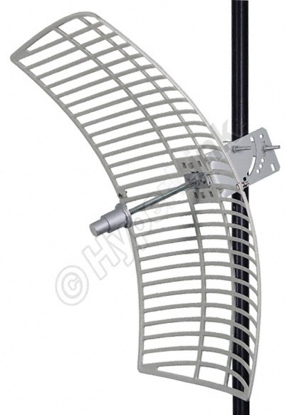

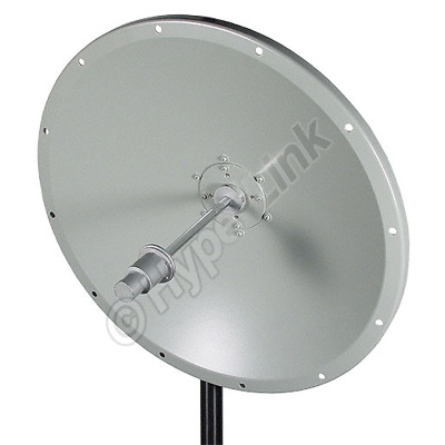

    Ola pessoal, pretendo fechar um ponto a ponto de 1,5 km em 5.8, com visada perfeita.. agora to na duvida qual antena usar, a de prato ou a de grade, os modelos sao esses, e em questao de alinhamento as 2 sao faceis de regular? preciso usar esse equipamento ou posso ta colocando um mais em conta? quem puder da uma ajuda.. agradeço..
    ahh, ja tava me esquecendo, o bom da de grade é q com a grana q gasto numa de prato compro quase 2 de grade...
    abraço.
    Modelo W. ANTENA HYP 24DBI 5.8GHZ HG5824D (PRATO)
    Modelo W. ANTENA HYP 27DBI 5.8GHZ HG5827G (GRADE)
Nome:	         HG5824D.jpg
Visualizações:	190
Tamanho: 	27,3 KB
ID:      	5170   Clique na imagem para uma versão maior
Nome:	         HG5827G.jpeg
Visualizações:	170
Tamanho: 	60,3 KB

    Primeiro acho que depende da distancia! na duvida para qualquer distancia coloca esta dai
    o ganho dela é maior. Abraços...

    preocupacao minha na verdade alem disso, é questao de vento, acho q a de prato deve segurar muito vento e se por algum motivo tiver perto dos painel pode balancar a torre em dias de vento e acaba oscilando mt o sinal dos panel devido o balança.. mais valeu, vou de grade mesmo.. abraço.

    Cara, mete grade mesmo, o ganho fica bem melhor, distância curta e a banda é bem baixa.
    Te aconselho a meter grade.

    Penso que deve ser analisado não só no momento, mas e para o futuro? Irá precisar de fazer outro ponto a ponto para outro lado? Daqui a pouco voce poderá ter 3 ou 4 ponto a ponto.
    Já imaginou isso lá em cima com 4 discos fechados? Que força de arrasto o vento pode causar?
