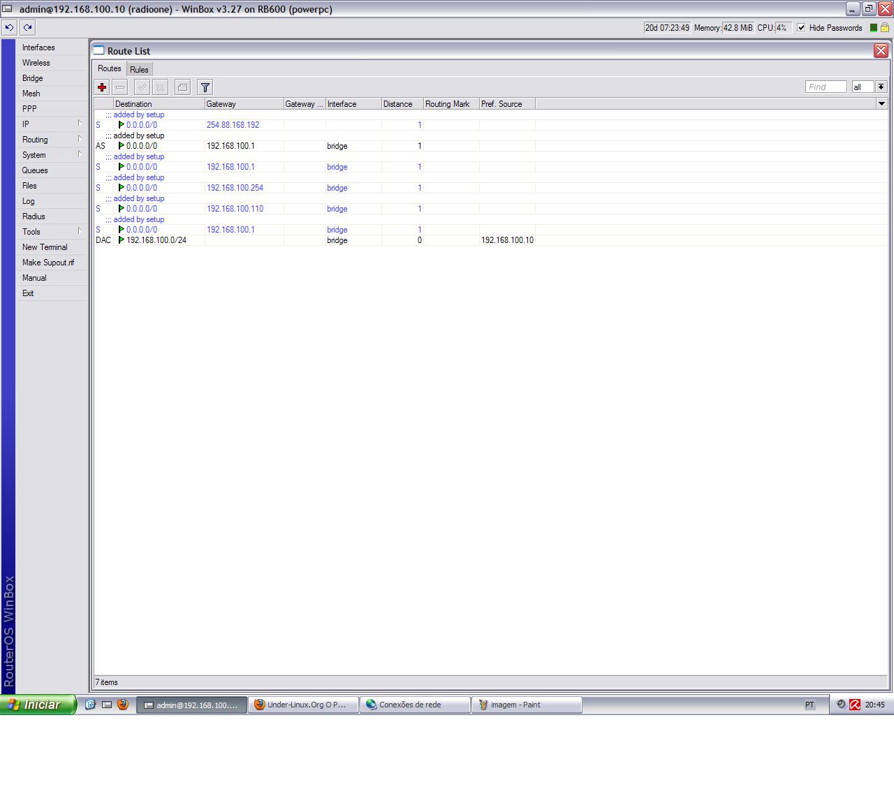

    Exclamation Tela estranha em Route List na RB600
    Por acaso fui dar uma olhada em Routes, no meu rádio (rb600). Nunca criei nenhuma regra lá pois ela só faz bridge.
    Mas estranhei a presença de regras estáticas lá, que naum foram criadas por mim.
    É normal existirem essas regras ? (tem uma imagem anexo)
    Valew pessoal.

    ..pelo visto vc usou varias vezes a opcao o comando Setup na configuracao do seu RouterOS
    são entradas invalidas na sua configuracao, se o eu gateway do link de internet for 192.168.100.1,
    entao vc pode deletar todas as outras entradas em azuis que o seu sistema vai fucinar normalmente.
