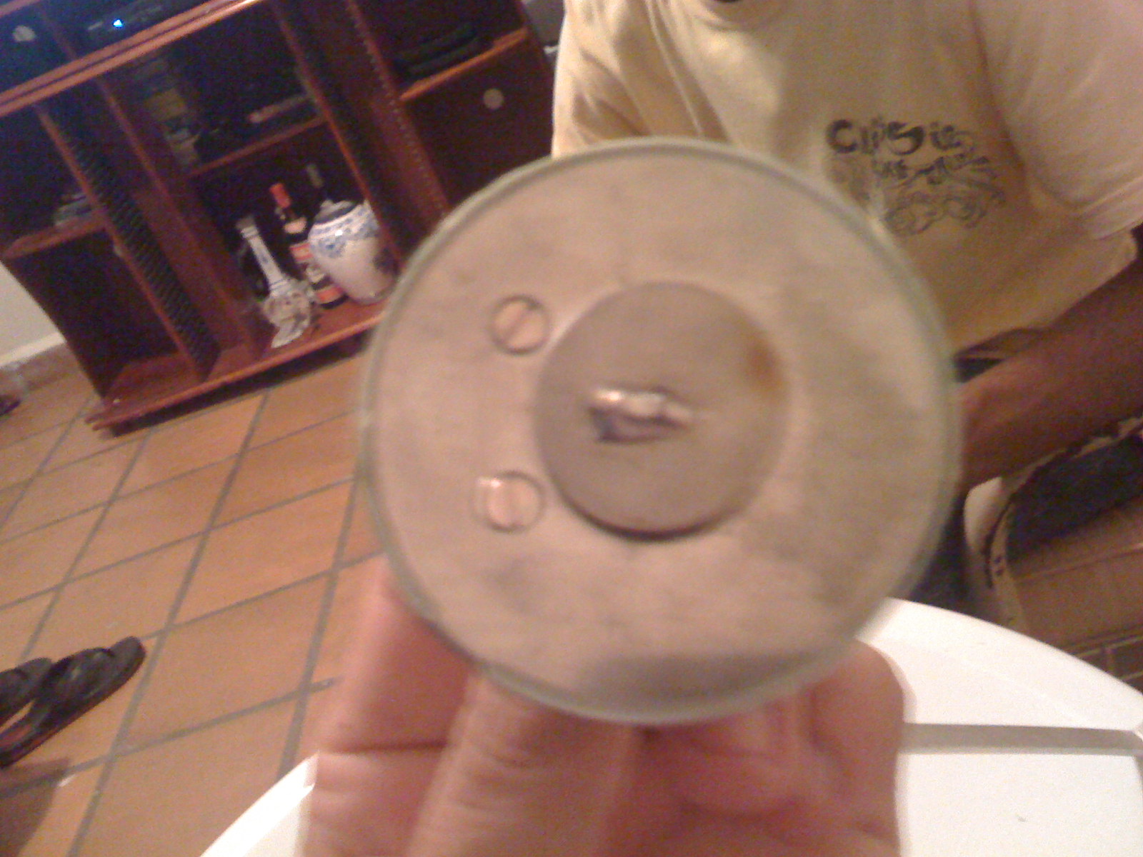

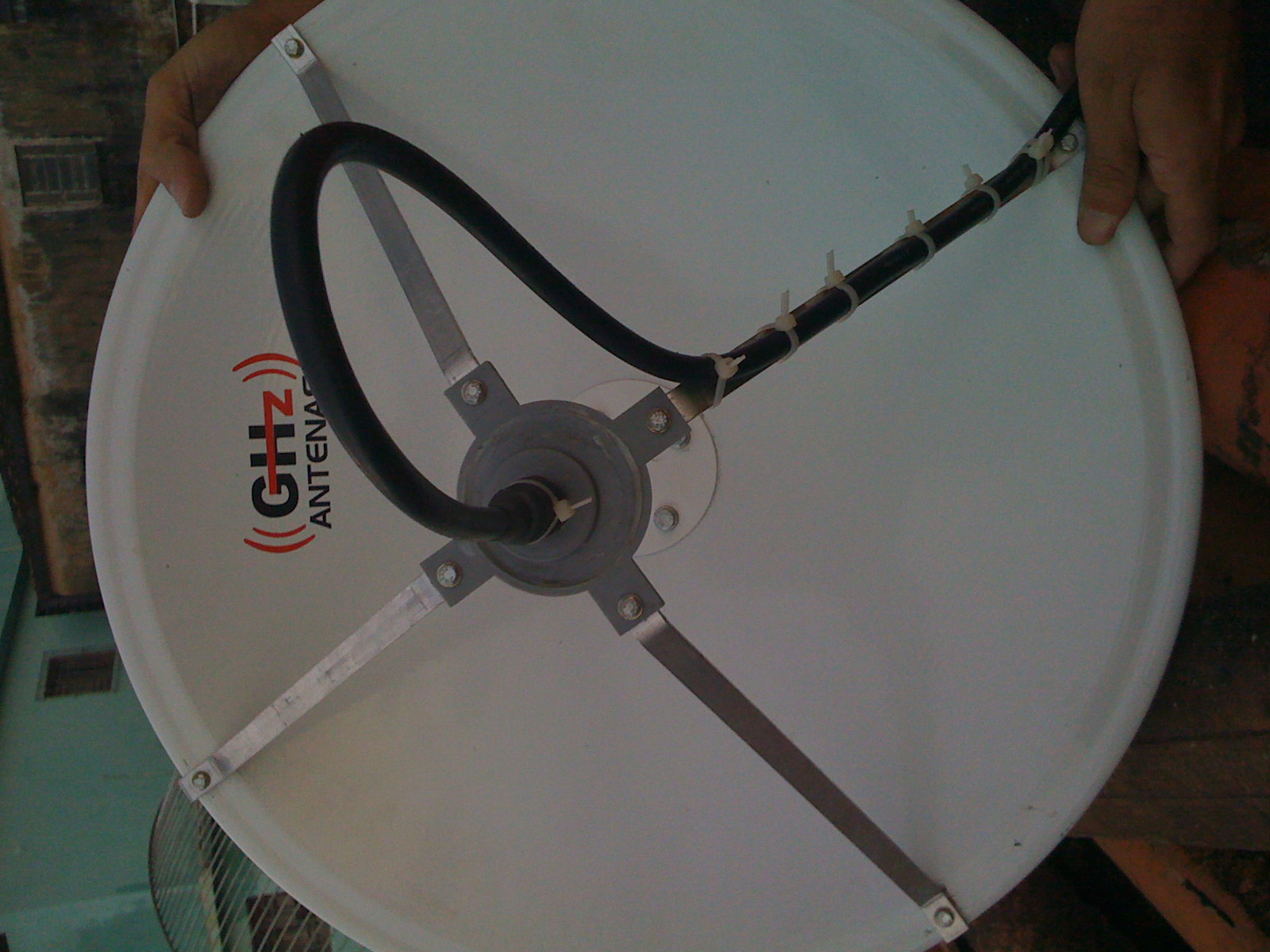

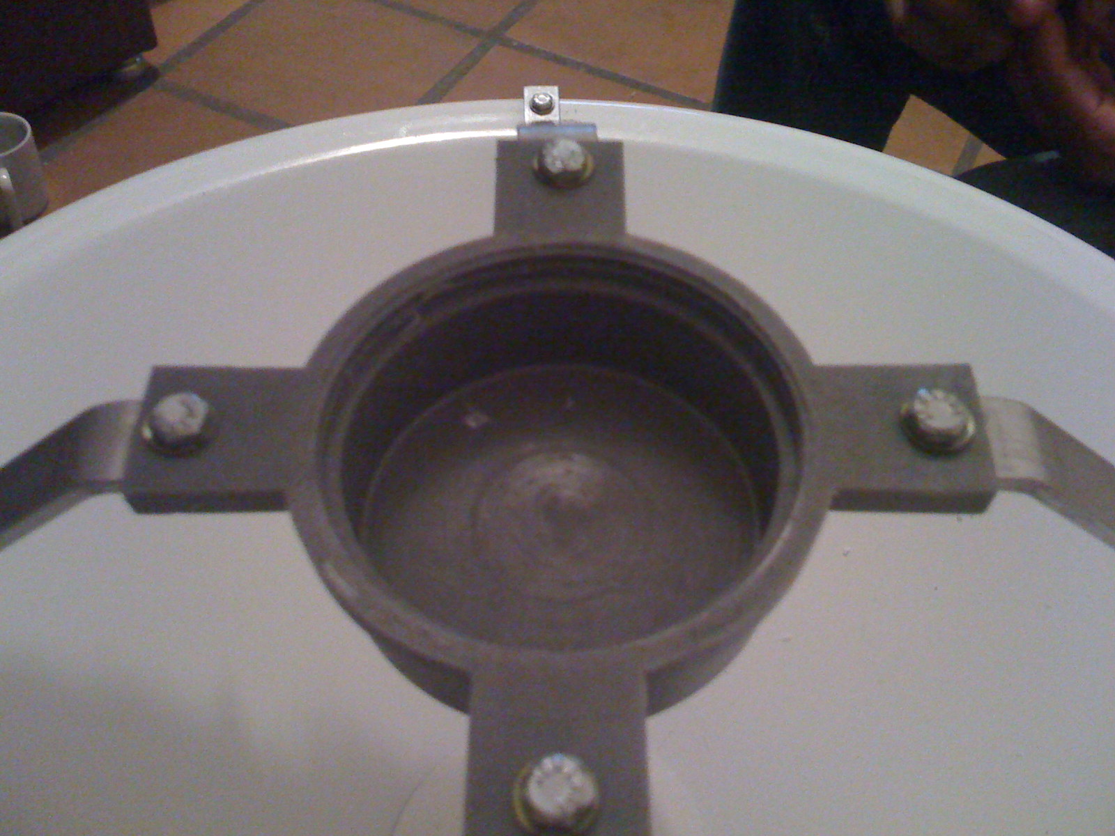

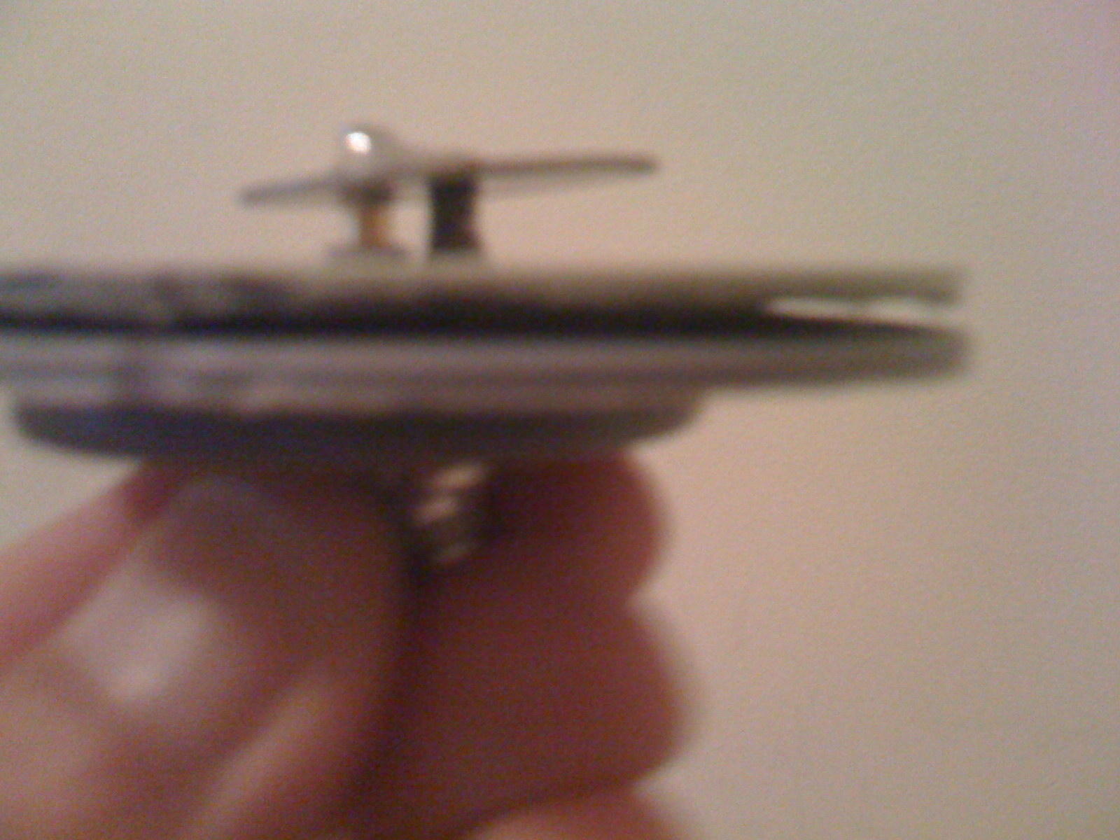

    ola galera do bem, to com uma duvida grande, em todo meu tempo de provedor nunca vi nem uma antena 5.8 fechar curto no lnbf, geralmente em todas as antenas q vi o lnbf e tipo uma latinha redonda com um pequeno pedaço de cobre de aproximadamente 3 a 4 cm, pois voces lembra de um post q criei sobre uma marca de antena (GHZ) estas antenas estao dando dor de cabeça pois nao conseguirmos lincar com elas, entao abri o lnbf dela e algo estranho, nao sei esplicar como e a mantagem daquilo, vou tirar uma foto e mandar pra voces, e voces ?? ja viram alguma 5.8 fechar curto ??
    opa voutei, olha aqui as fotos da antena, inicialmente e pra quem duvidou dessa marca, e as outras sao do lnbf.
    as fotos nao tao boa mas da pra ver.

    como é uma antena que quase ninguem usa ou ainda são poucos que usaram,
    todos vão te dizer..
    "troque a antena".
    é o que eu te aconselho tambem, troque por uma zirok que é barata e testa, se fechar.. joga essas dai fora :}
    Citação Postado originalmente por dmnetcatende Ver Post
    Boa tarde meu amigo.
    Não querendo ser chato, mais não sei se vc lembra quando falou sobre a compra desta antena... Eu lhe avisei! rs..
    Meu querido, em relação ao curto alguns desenhos de antenas tem por princípios físicos estar em supostamente "curto" fechado mesmo, em particular a as antenas Yagi com ou sem refletor, exemplo: as antenas de grade q vc coloca em clientes... Seus dipolos estão em curto a modo de gerar um ruido e vibarar na frequência devida na qual a antena foi desenhada para trabalhar, 2.4 GHz, 5.8 Ghz, bla bla bla ...
    Faça o seguinte, verifique a polaridade (as duas tem de estar na vertical ou na horizontal contudo ambas tem de estar na mesma polarização), metragem de cabo q esta usando, se fez uma solda fria ou não nos conectores da mesma " se aferir desfaça as solda e faça denovo" e aproveite o máximo de malha possível do cabo, canais q está trabalhando "ambas devem estar no mesmo canal". Verifique a possibilidade de interferência, não somente em seu canal, mais em RF ou possibilidade de algum outro meioq possa vir a interferir no seu enlace por meio de harmônicos " Já resovi problema em uma consultoria de um cliente que o rádio dle não passava nada pois estava próximo a um amp de CATV (CA-30) de mais ou menos uns 30 Dbm,mesmo não trabalhando na faixa de frequencia o danado gerava um ruido tão grande que interrompia o sinal de 5.8 do cliente. Elimine estas provabilidades de erro e se não rolar, volte a postar os resultados... e Lembra no antigo post o que eu havia lhe falado sobre a confecção de sondas e antenas.. rs..

    Como o amigo disse, muitas antenas trabalham em curto mesmo, mais pode ser defeito da antena, ou até mesmo polarização, verifique isso.
    Aug 2007
    São Paulo, Brazil, Brazil
    834
    Tem um amigo meu que usa uma dessas fecha 4 km traquilo com nano5 nas duas pontas, deve ta rodando a uns 2 meses mais ou menos nesse tempo ele nunca reclamou, mas nunca abrimos ela pra ver
