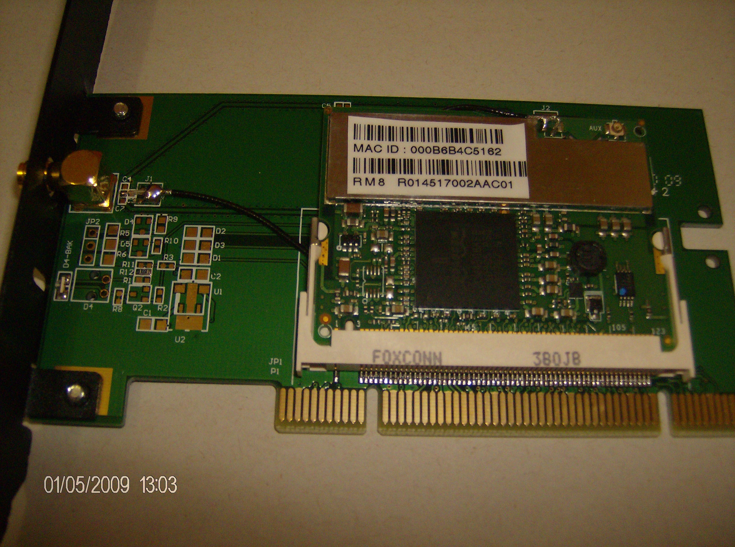

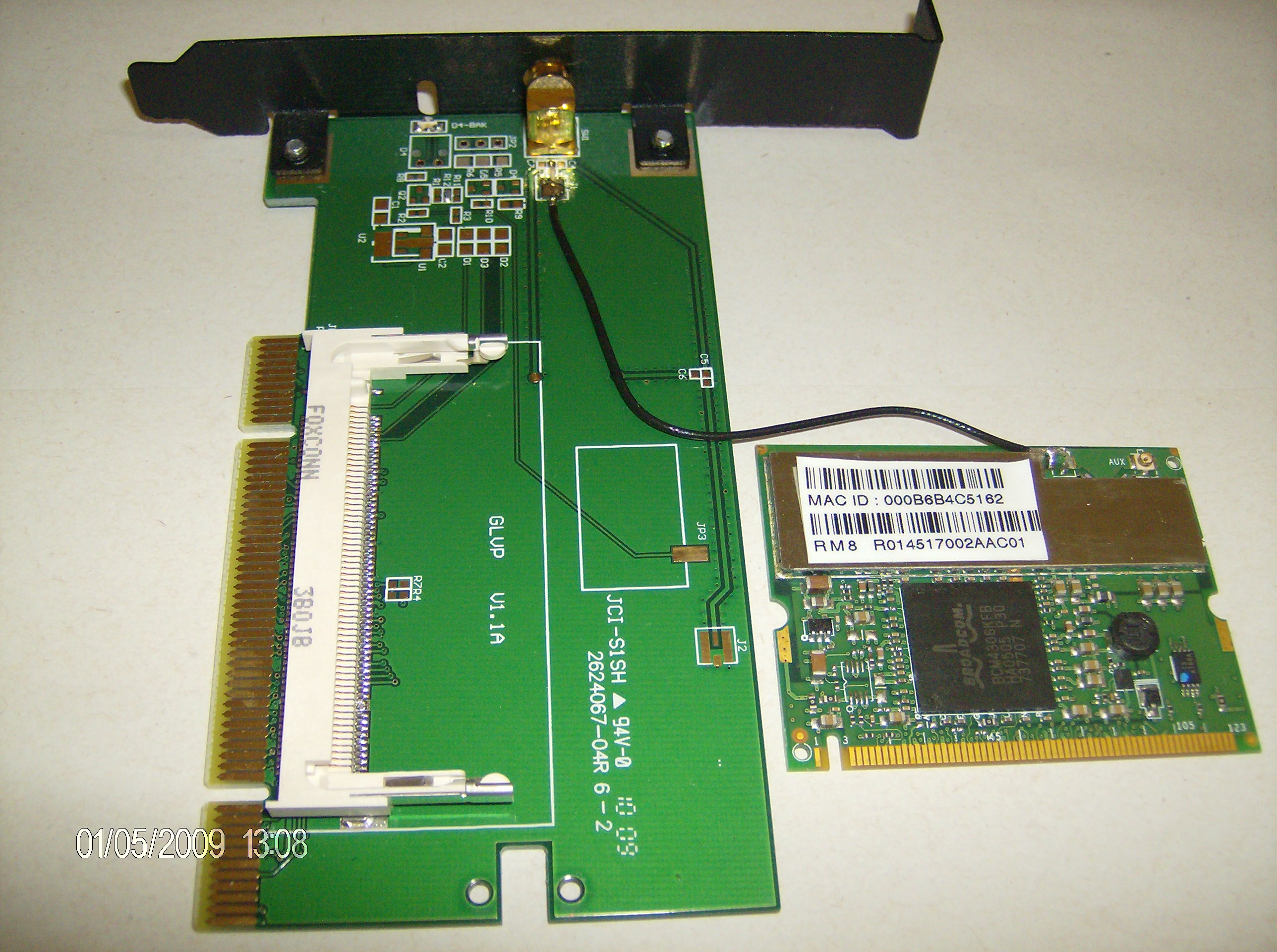

    Desculpe a intromição , mas poderia me dizer se essa placa serve ?
    e pra montar PC AP serve? disserão que ela tinha 20 dbi . Testei e no mesmo micro com tudo igual , e o sinal ficou mais forte que uma Greatek que tenho aqui. Ela usa chip broadcom e é baratinha.

    As fotos
Nome:	         HPIM1785.JPG
Visualizações:	139
Tamanho: 	974,7 KB
ID:      	5122   Clique na imagem para uma versão maior
Nome:	         HPIM1778.JPG
Visualizações:	134
Tamanho: 	986,0 KB
