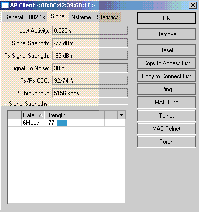

    pessoal pegando carona no topico do amigo, gostaria se possivel de uma ajuda. to com um enlace de 20km. nao tenho coordenadas pq nem tenho gps e nem o local aparece no Google Earth. mais sei q tem visada so nao sei quantos %.
    testei tudo em bancada efunciona tudo ok, mais quando coloco nas torres nao consigo pingar, so consigo pingar por mac.
    torre A 25metros torre B 30metros.
    equipaentos usados:
    2 rb 433 + 2 r52h + ant direcional grade hyperlink 27dbi + 1m de cabo rgc213 premium em cada. to usando a potencia em default, ack 160.
    banda 5ghz.
    canal 5200.
    interfaces em bridge

    Quais os ip que tem em cada rb e como tu fez, uma cliente da outra explica melhor?
    em uma ta assim: ap bridge e na outra ta station. to usando os ips 18.0.2.20/24 e 18.0.2.22. antes na bancada pingava normal tinha acesso a outra e vice-versa. so q nas torres nao consigo. elas se conectam mais nao tenho acesso remoto e nem ping nem com perda. uma coiza q mudei depois de fazer as config é q troquei os mini-pci de slo, nao sei se isso influencia em alguma coisa.
    Última edição por cdcm; 02-08-2009 às 18:14.
    cara, realmente é estranho, já que vc diz que na bancada eles pingaram uma com a outra... eu particularmente nunca vi dizer que isolamento de cartão pudesse barrar ping, mas tbm não duvido.
    vc viu a imagem q anexei ai? vc acha q ta bom o sinal?
    Não é nem questão de sinal baixo chefe, pq mesmo que vc tivesse linkado com sinal baixo, ia acontecer de vc pingar até... mesmo perdendo pcts.... mas o estranho é que vc diz que nem pingar pinga...
    Tá usando que tipo de criptografia?
    nao uso criptografia. hoje vo reconfigurar as rbs e ve no q da.
