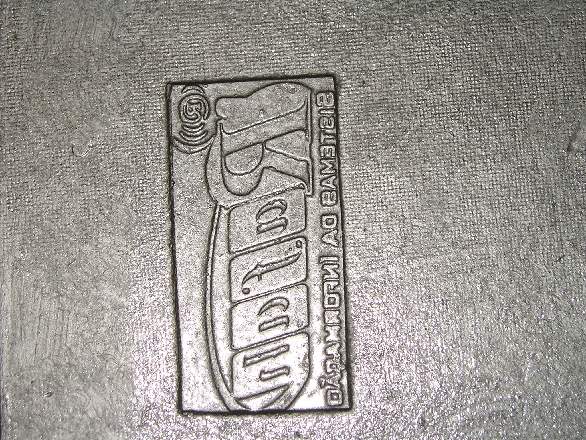

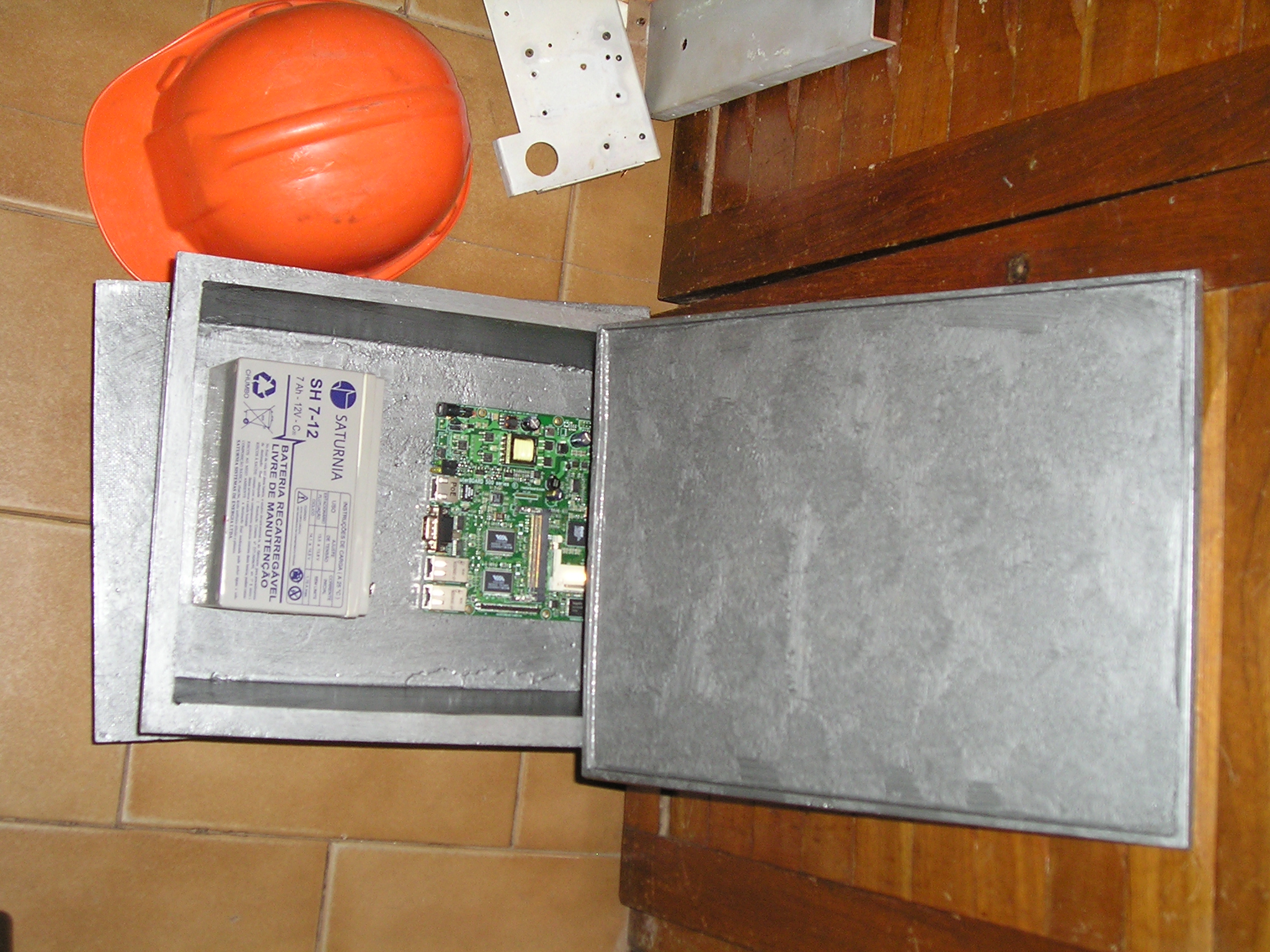

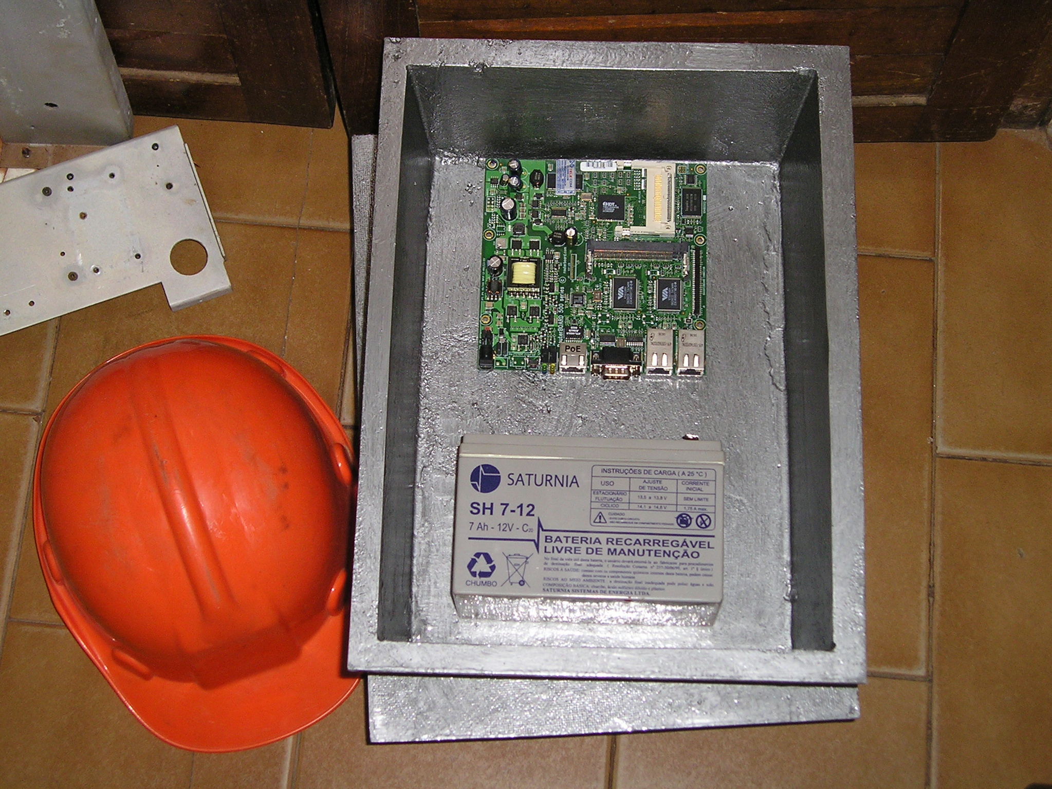

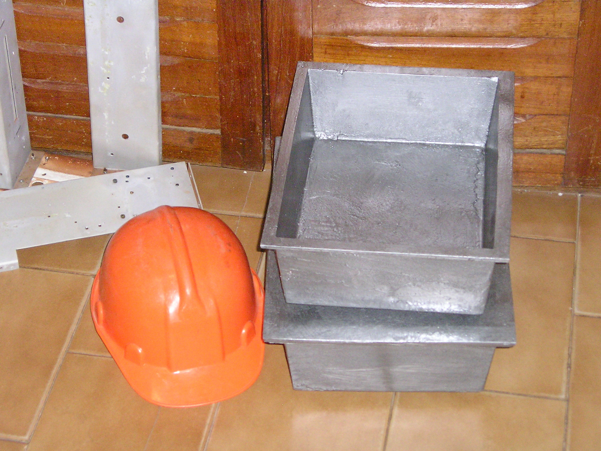

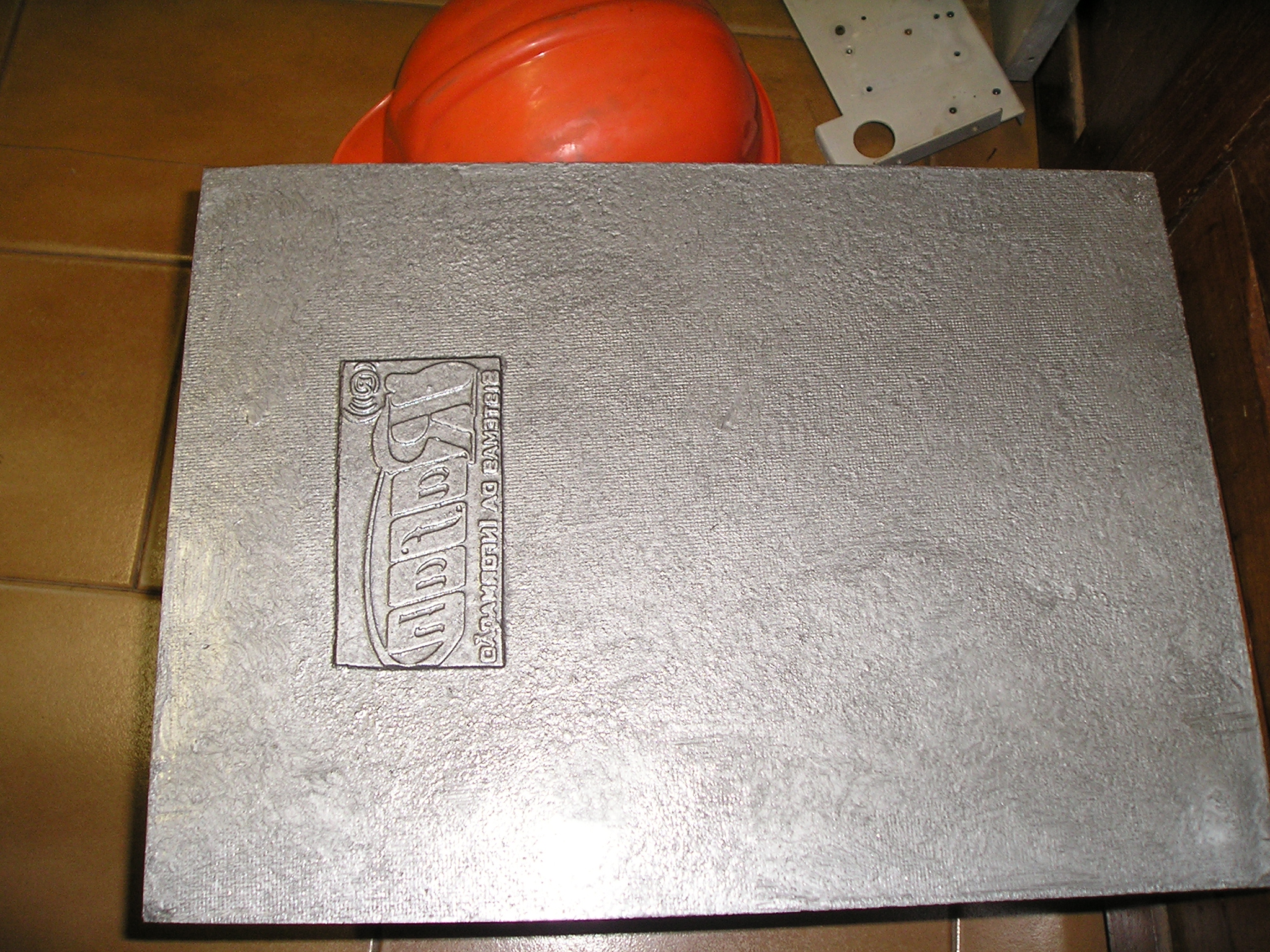

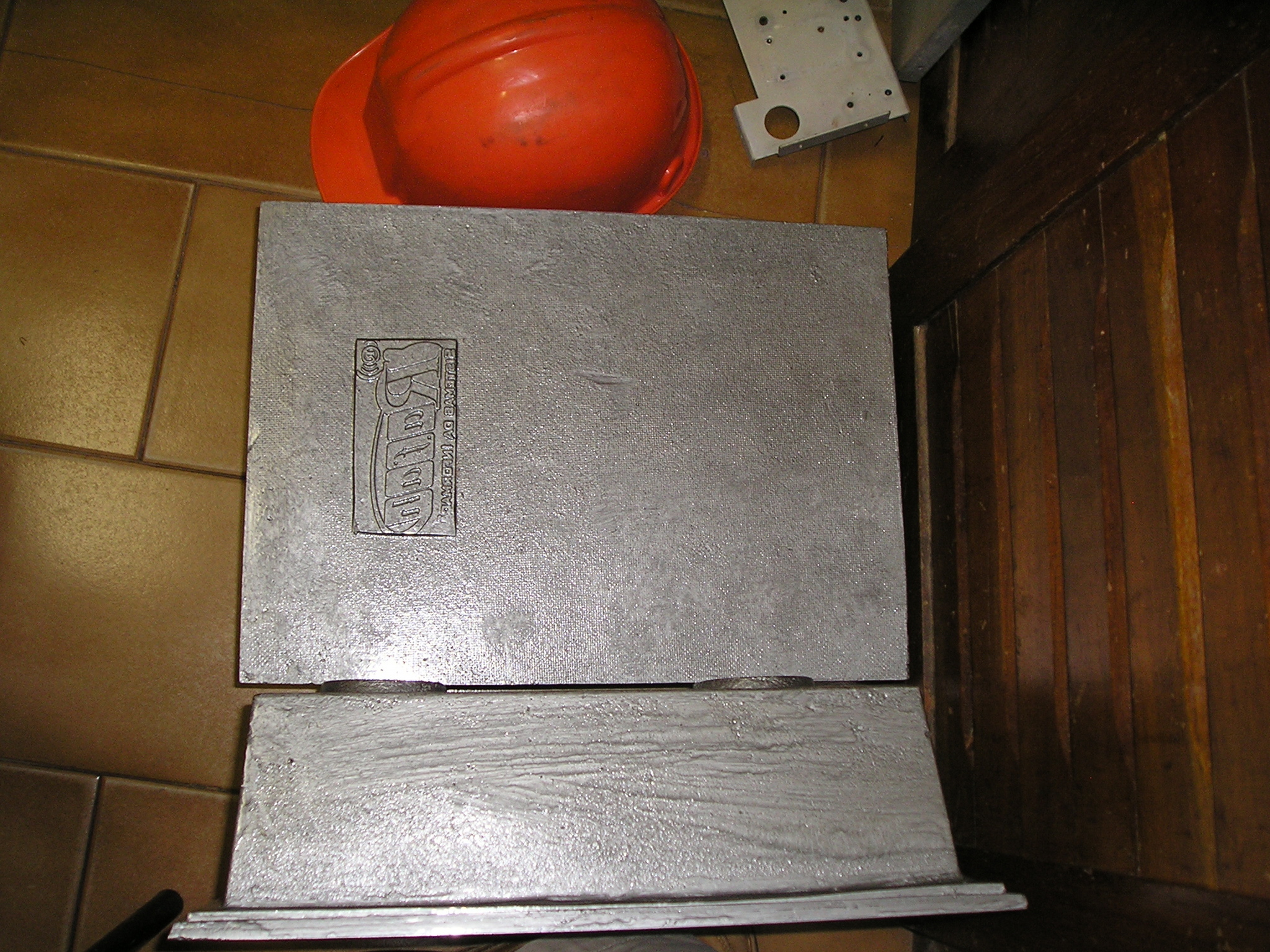

    Padrão Caixa Hermética de alumínio e com logo marca
    É o primeiro protótipo, então não é o definitivo e não pode ser comparada com qualquer outra caixa profissional.
    Está aqui somente para criticas (CONSTRUTIVAS, DESPENSO PALHAÇOS DE PLANTÃO).
    A logo marca eu barbeirei mesmio, enviei pro fabricante invertida, sem bordas e faltando um pedaço.
    Tem vários detalhes que serão corrigidos nas proximas, mas pra quem não é perfeccionista, acho que já é um bom começo.
    Mandem criticas......

    interessante sua caixa. deve ficar bem imune a interferencias. Porem, como fica a temperatura dentro dela num dia de sol escaldante?
    Como e feito o suporte para fixar uma rb, para nao ter contato com o aluminio e eventualmente fechar um curto?
    Citação Postado originalmente por damacenoneto Ver Post
    Quanto a temperatura: acredito que não esquentar muito não, tem espaço físico e uma camada de 1 cm de espessura de alumínio, aqui na minha região, Goiás, é quente e nunca tive problemas com caixas quentes demais.
    Quanto a isolamento: Eu preferi fazer com parafusos, porcas e arroelas no fundo da caixa e também usei mangueiras finas (daquelas tipo de combustível de carro) cortadas em pedaços de 1,5 cm de altura pra isolar, sempre funcionou, inclusive nas caixas herméticas de plástico.

    Realmente interessante, mas a vedação ? foi testada ? e como disse o amigo, temperatura interna? será controlada como ?
    boa sorte em seu projeto !

    Citação Postado originalmente por rpclanhouse Ver Post
    Vedacão dá com cola de silicone, não foi feita pra ficar abrindo toda hora. Mas tem vedação sim.
    Moro em um Estado de temperaturas quentes e acho que vai funcionar 100%, mas este detalhe ainda não testei, tá muito recente pra falar.

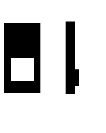

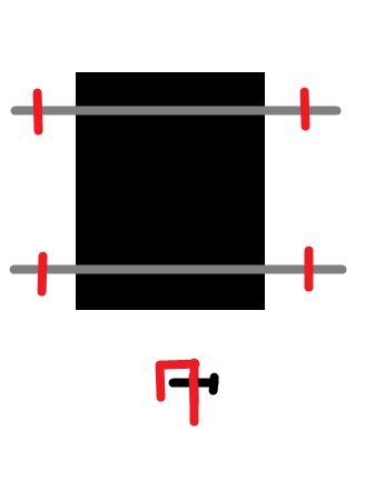

    segue uma sugestao ..
    barras nas costas da caixa.. e essa parte vermelha.. uma parte que desliza na barra (fixada por parafuso)
    a peça desliza na barra para adaptar a larguda da torre... dps basta APERTAR este parafuso (peça em destaque)
    onde ele fixará na torre...
    consegue reproduzir a ideia ?!
    fica super facil instalar isto..
    Sim, consigo imaginar. Acho que vai dar certo. Valeu.

    Pois é com este logo aí, será?.. Mas gostei muito.
    Todo projeto de inicio é assim mesmo, parabens pela iniciativa
    gostei, pensei que fosse de chapa de aluminio, e não fundida, acho que economizaria mais.
    Citação Postado originalmente por marollim Ver Post
    A logo-marca eu errei, o molde dela não foi do jeito que o rapaz me pediu pra que eu fizesse e mandei de forma totalmente errada, vou fazer da forma que ele pediu, é mais caro mais dá pra aproveitar MUITAS vezes e fica com cara de profissional.
    Do jeito que está, tá meio tosco mesmo.
    Citação Postado originalmente por beirsdorf Ver Post
    Mas é de alumínio mesmo. Se fosse de chumbo seria pesada demais.
    É alumínio fundido em liga (aluminio duro e mole), tem uma boa resistencia e proteção contra as intempéries.
