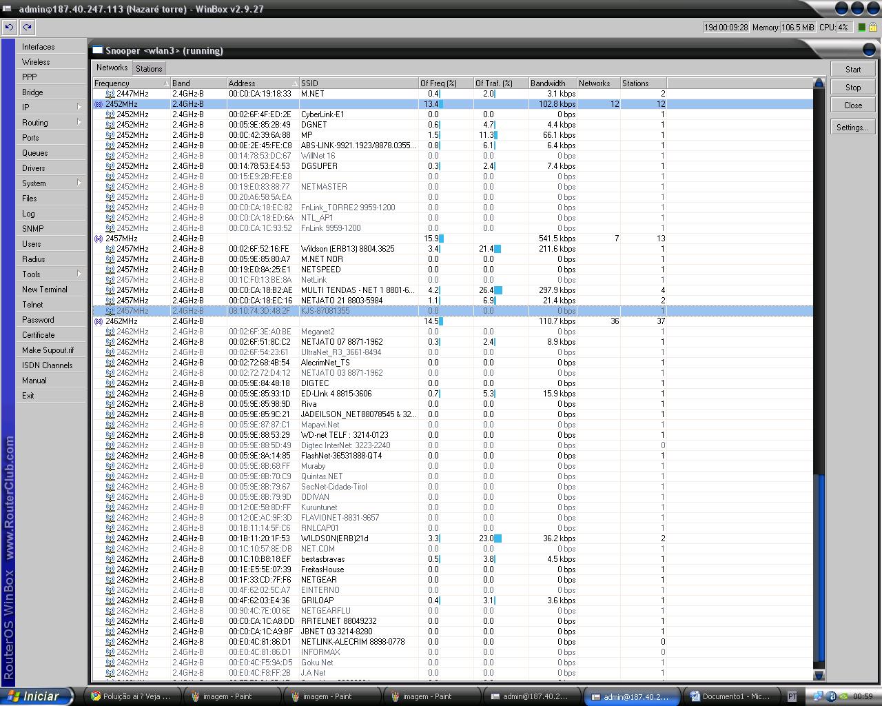

    Vocês acham que seus aspectros estão poluídos ? Então dêem uma olhada nesse print que fiz de um ap zinwell meu somente com uma antena de grade 24dbi... Estão vendo ai o que enfrento todo os dias?
    Tenho outro ap também a ums 800 metros desse, a lista é do mesmo tamanho mas com redes diferentes

    Creeedo... Mas eae? Como faz pra trabalhar?
    kkkk essa foi boa!
    Suporte em MiKroTiK -
    Nossa mas da muito interferência na sua conexão???
    Poutz!!
    E tudo com sinal forte em!! Jesuis!!
    micalateia... os cara colocam até telefone nos ssid, e pra caba mesmo... sorte ai amigo

    Achei este interessante. Acho que vou ligar e pedir net.
    Mas ja viso ligo a : COBRAR......
    Cadeo 08000
    kakakakaka
    Cara se eu dou um site survey desses e vejo isso....eu desisto deste ramo...uhahuahuahuahu
    Vira consultor ae roberto.
    eu ligava pra cada um desse dizendo que era da anatel ou da Brasiltelecon/speed sei la o que, tipo liga primeiro e pede qual é o link do kara, depois liga dizendo q é da empresa x e tem denuncia de compartilhamento de adsl! pedido dados, endereco para q a empresa possa tomar algumas atitudes!
    os tcho ficam louco
    Fala Roberto primeiro chama ana...
    se nao der manda um fusca ou brasilia ficar de baixo da torre dos camaradas, a conexao deles para... rsrsrs...
    acho que é por isso que a anatel demora tanto pra atender as minhas denuncias, imagine como seria legal se cada sinal de 1 a 11, fossem coloridos o céu seria uma alegria
    Vamos Analisar para montar o projeto do Roberto. rs (como se eu soubesse de algo).

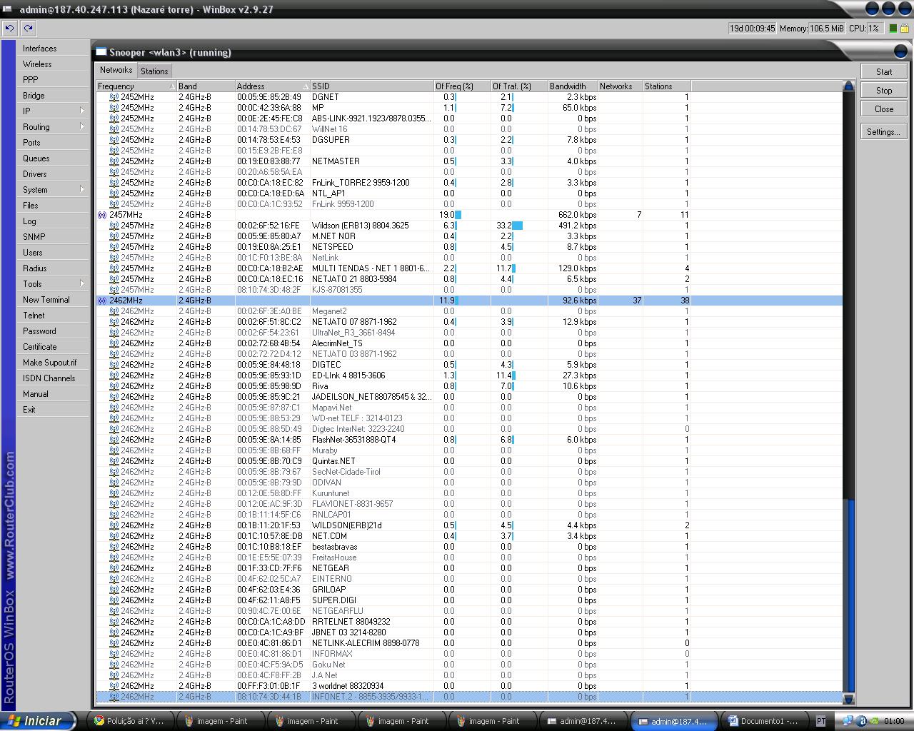

    Número do Canal = Quantidade de Ap
    1 = 10
    2 = 4
    3 = 2
    4 = 5
    5 = 2
    6 = 4
    7 = 4
    8 = 3
    9 = 4
    10 = 4
    11= 10
    11 Canais utilizados por 52 redes. Média de 4,72 redes por canal.

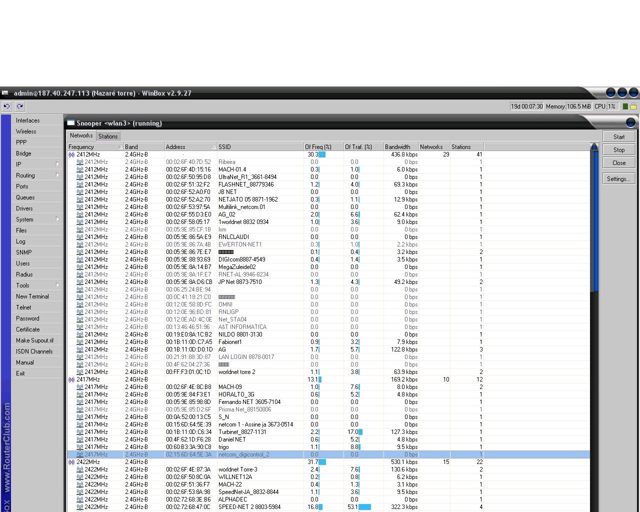

    Será que dá Inteferência? Faltou colocar o ap no MKK para escanear do 1 ao 14. Devem estar utilizando o 12, 13 ,14 ,15... 21, 22, 23....
    Será que no curso do Gilvan Enricone Aprendemos a resolver isso aí? Me falaram que no curso dele, com 51 redes conconrrentes, ele consegui fazer o ap cliente enxergar só a rede dele.

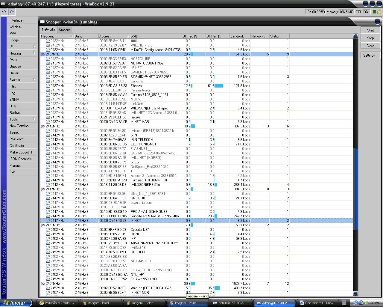

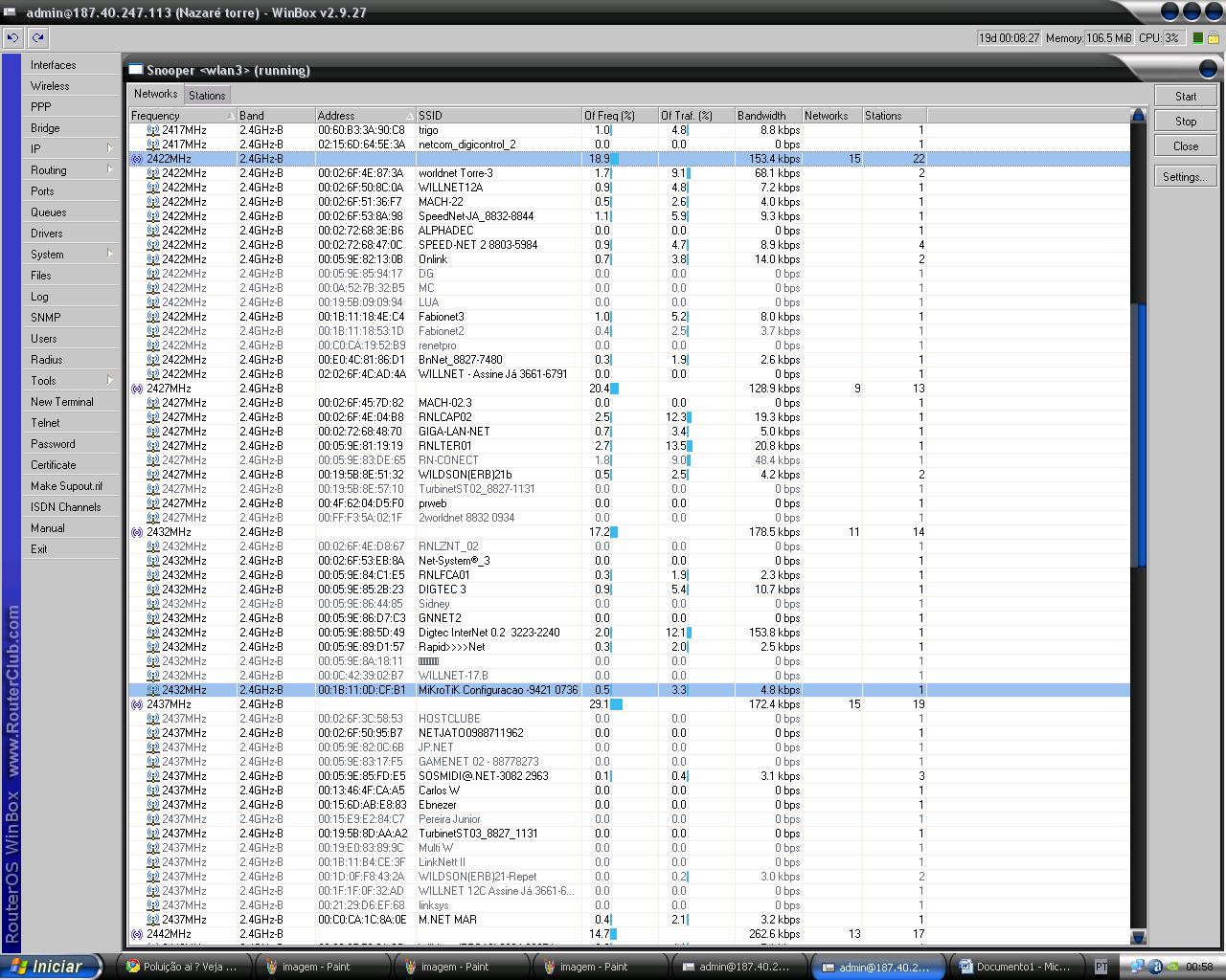

    Olá pessoal, viram ai não é? Mas isso me fez aprender muito sobre como conseguir trabalhar com isso ai, tipo assim:
    Antena de grade na ''horizontal'' por que a maioria é na vertical,antenas de grade na torre fazendo papel de setoriais, e outro detalhe, a antena fica o mais baixo possível, beirando o telhado das casas para fugir um pouco dessa interferência monstruosa.
    Vou postar aqui pra vocês um print de um pc-ap que tenho nessa mesma região, deve ter de 100 a 150 redes (hahshahsahshas) no scan...por que me parece que 52 redes é o máximo que o scan do ap zinwell permite, vou postar aqui e vocês vão se assustar, e o pior, tia Ana não está nem ai.
    Aqui está o print de minha situação separado por canais,e ai, alguém tem alguma sugestão? A Anatel não fiscaliza, e ai o povo faz o que quer, essa é a situação de uma pequena parte de Natal-RN !!!!!
    A tarja azul separa os canais, a primeira é o canal 1 e 2, a segunda canal 3,4,5, terceira 6,7,8, quarta 9 e 10, e a ultima o fantástico canal 11, que é o canal default do ap zinwell o mais vendido por aqui, observem que só no fantástico canal 11 são 37 redes.
    Alguém pode contar quantas redes são ao todo...deu uma angustia contar...

    Amigo Roberto ja ouviu falar de OSWAVE...talves possa ser solução.
    Jodrix
    Nunca ouvi falar, dei uma pequena pesquizada e seria para os WDS não? assim não adiantaria muito pois o cliente ficaria sempre sugeito a essa poluição toda concorda?
    Se eu estiver errado me explica aqui os detalhes por favor...
