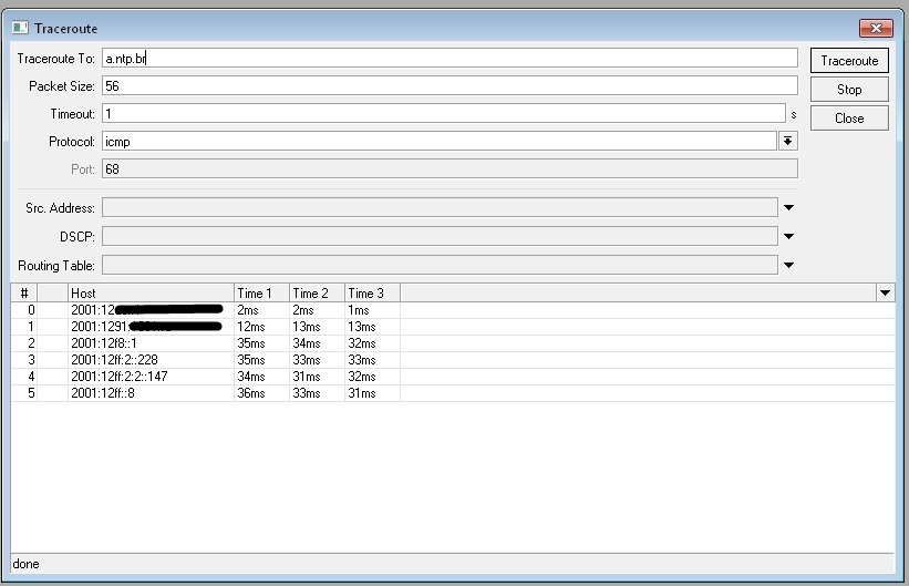

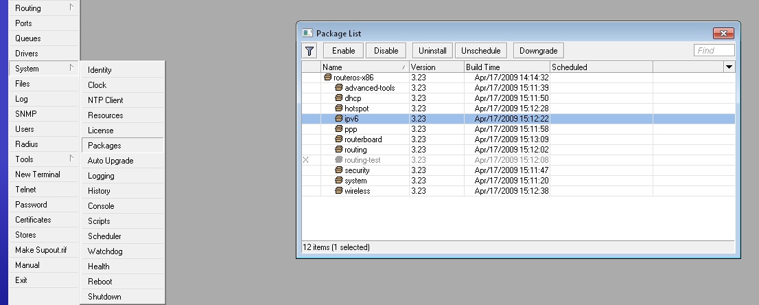

    1- no seu mikrotik, adicione/ative o pacote ipv6 (fig 1)
    2- no winbox vai aparecer um item novo no menu (fig 2)

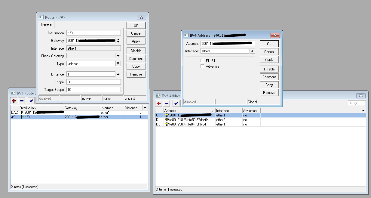

    3- basta configurar (fig 3)
    4- testando ...
    algumas observações:
    - para usar ipv6, voce precisa ter suporte NATIVO a ipv6
    - ipv6 não suporta NAT
    - a internet nao esta toda em ipv6, somente alguns (poucos) possuem ipv6..
