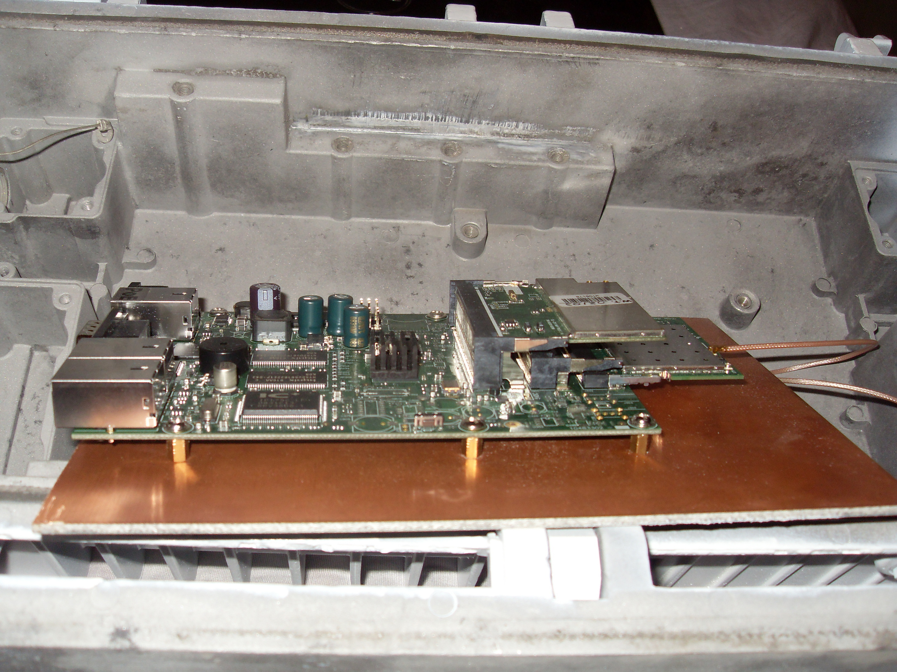

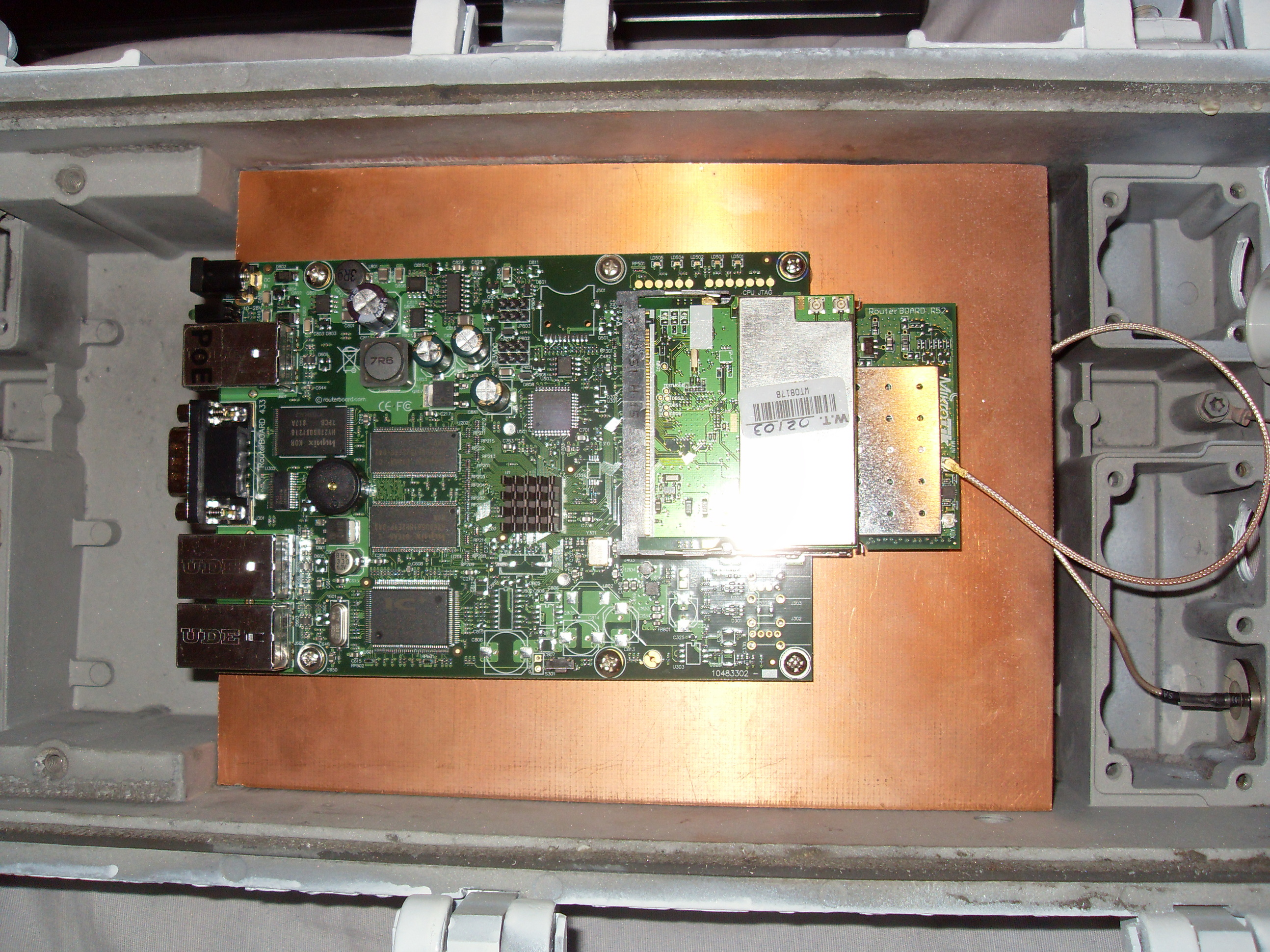

    Padrão Como eu fiz
    Eu usei uma placa de circuito impreso ,furei e coloquei parafusos de placa mae do lado cobreado da placa ficando tudo aterrado em comum
Nome:	         SDC11011.jpg
Visualizações:	422
Tamanho: 	1,97 MB
ID:      	5448   Clique na imagem para uma versão maior
Nome:	         SDC11003.jpg
Visualizações:	394
Tamanho: 	2,03 MB

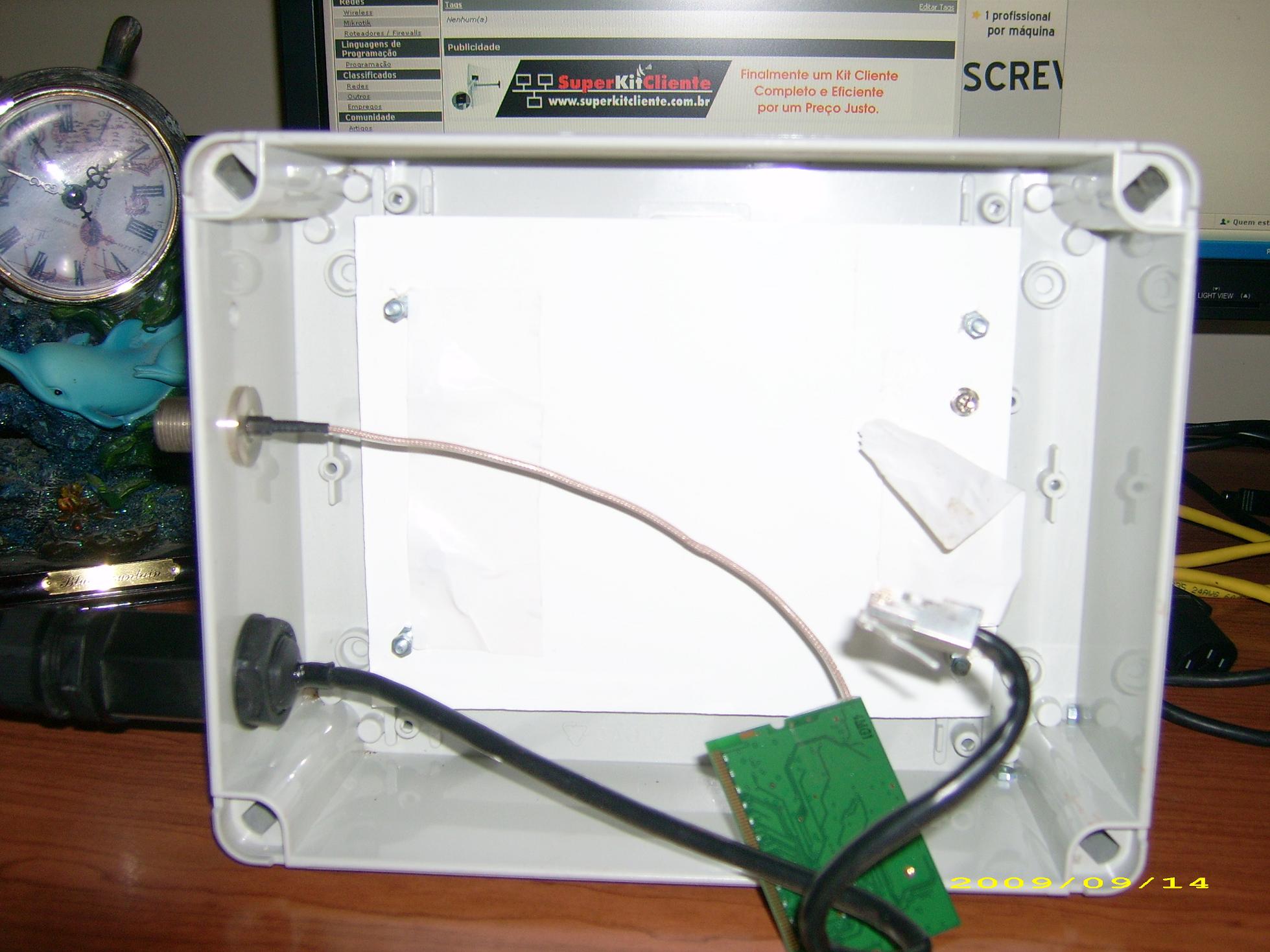

    A minha está assim
Nome:	         IMG_0243wq.JPG
Visualizações:	232
Tamanho: 	259,5 KB
    O esquema para colocar a RB é de forma que dois parafusos fiquem maiores que os outros. A parte em que ficam os cartões fixada nos dois parafusos maiores. Com a RB na diagonal, fica melhor para manusear os cartões quando a caixa estiver sobre a torre.
