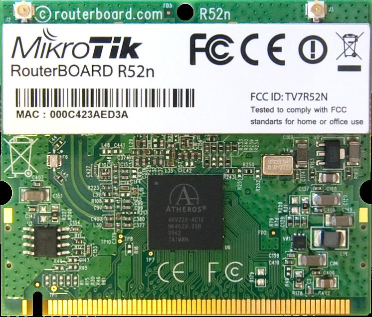

    Padrão Mikrotik com Suporte 802.11n (R5n e R52n) com 200Mb throughput
    Anunciamos dois novos MikroTik RouterBOARD
    produtos - R52n e R2n que tanto apoio sem fios
    Norma 802.11n para além 802.11abg ou 802.11bg
    (no caso de R2n). Por último, é possível alcançar
    200Mbps throughput de dados reais sobre as ligações sem fios!

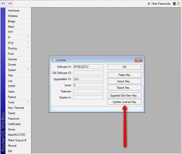

    Começando com v4.0beta3 RouterOS inclui agora
    suporte para estas placas 802.11n, que está desbloqueado pelo
    RouterOS atualizar sua licença com a nova 8
    SoftID dígito. O processo é muito simples, clique em
    Atualizar o botão na chave Winbox licença menu, e
    802.11n apoio estarão disponíveis e cartões
    aparecerá na sua interface lista. Uma nova chave será
    gerada em nosso servidor, colocou em sua conta, e também
    no seu roteador.

Nome:	         r5n.JPG
Visualizações:	855
Tamanho: 	100,6 KB
ID:      	4389   Clique na imagem para uma versão maior
Nome:	         mk.JPG
Visualizações:	1383
Tamanho: 	46,5 KB

    Padrão rb600 p/ r52n
    A rb600 eh recomendada por ela ter portas gigabit, como os cartoes conseguem throughput acima dos 100 megabit, vc para usar todo a banda vai precisar de uma rede em gigabit. flw
    ola já tenho aqui casa 5 cartoes r52n para fazer testes vou postar resultados
    Esse cartão é para 2 ou 3 antenas?
    Tem um da tp link também, dever ser atheros, só não sei se funciona no MK.

    Padrão Uma viagem!!!
    Bixo, comprei 4 placas R52n, coloquei duas antenas sentorias de 17 em cada cartao... Usei tudo que foi troxo... para fazer funcionar... b/g/n e etc.... Traduzindo... Nao vi mundança em relação ao clientes... Sim, teve uma pequena melhora de sinal... digamos de 5%, mas uma coisa me encomodou... Pensei que mesmo em b/g/n eu ia ter uma banda maior para os clientes... Mas nao... Ficou igual as outras mini-pcis que existem no mercado... Sim, esta certo a tecnologia tem suas limitacoes e a sempre pra mim foi no maximo entre 2 a 4 megas por cartao... Sobre o sinal mais limpo ou que vai mais longe ou que reflete... Innnnnfelizmente mesmo com duas antenas, nao vi nada disso nao... Pelo ao contrario... o cartao em default fica 63mw...
