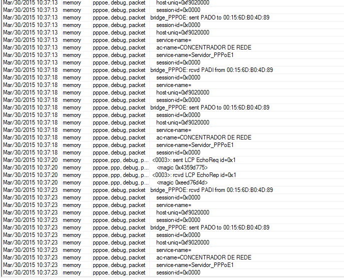

    Qual a saída do log quando isso ocorre?
    Tenta sniffar a conexão e analisar no wireshark para ver o que está vindo nos pacotes. Caso esteja habilitado Interim Updates, pode ser que o problema esteja neste ponto.

    Bom dia Pessoal Obrigado pelos comentários
    Acredito que não seja nada a ver com o MTU pois é só retirar o servidor PPPoE de cima da interface bridge e colocar em cima da interface Vlan500 que funciona normal o cliente conecta.
    Segue o log do mikrotik quando é colocado o pppoe em cima da bridgeClique na imagem para uma versão maior
Nome:	         Log_pppoe.png
Visualizações:	334
Tamanho: 	49,4 KB
