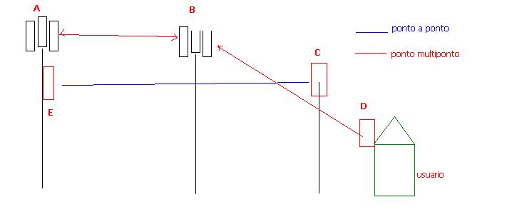

    pessoal li os livros que postaram aqui no forum otimos livros de wireless basico
    tenho algumas duvidas (vejam imagem em anexo)
    A- sinal via RBs (ponto multiponto)
    B- sinal via RBs (ponto multiponto)
    C e E ponto a ponto
    B e D usuario conectado a RB (B)
    é viavel uma torre pmp (ponto multiponto) falar com outra torre pmp (ponto multiponto) - diretamente entre si em um ponto a ponto? (torre A falando com B)
    - de longe 10km ou mais (ate 30, 40km) consigo chegar ate os paineis setoriais com uma pluton 5.8 + RB mirando para a torre A ou B?
    *desculpem as perguntas idiomas mas hoje so temos links ponto a ponto em nossos clientes, a partir da proxima semana , iremos partir pra vender liks dedicados de internet. E se eu nao entender isso na pratica , vai ter surra
    abracos,
    Thiago

    Citação Postado originalmente por thiagobeier Ver Post
    C e E ponto a ponto
    abracos,
    Thiago
    dá para se ligarem sim, mas o ideal é vc fazer um ptp entre essas torres, pois você aproveitará mais se houver 2 pluton de disco, do que só um e um painel setorial, enquanto a distância entre as torres é interessante vc ver o terreno e fazer os calculos no linkplanner e ver se é possível em termo de visada.
    Padrão continuação....
    Agora se eu precisar (para economizar) usar a setorial para servir a TORRE distante
    qual a distancia maxima que posso ter entre a torre central e a torre_distante para poder interligar/alcancar a setorial?
    torre_central
    RB + setoriais
    torre_distante
    RB + setoriais (distribuicao do sinal) + pluton/oiw 5.8 para chegar a torre_central
    tem como fazer assim?
    o que eu precisaria ter configurado na RB da torre_central?
    abracos,
    Thiago
