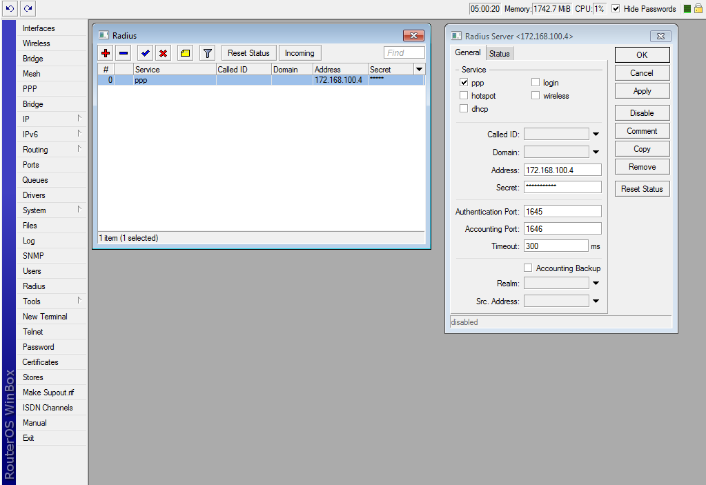

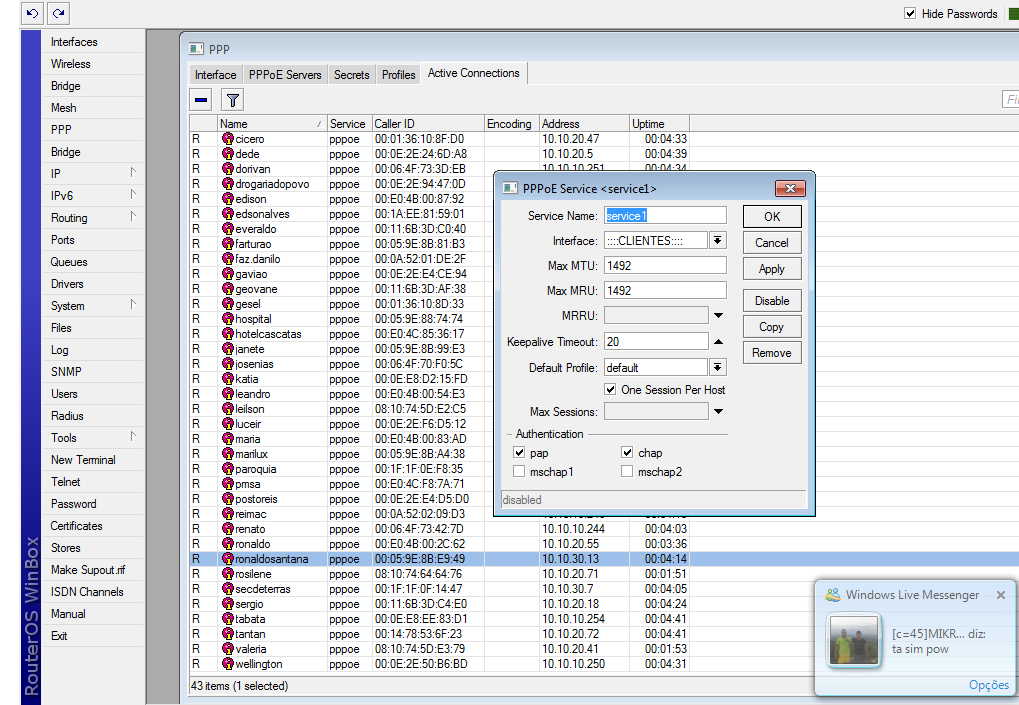

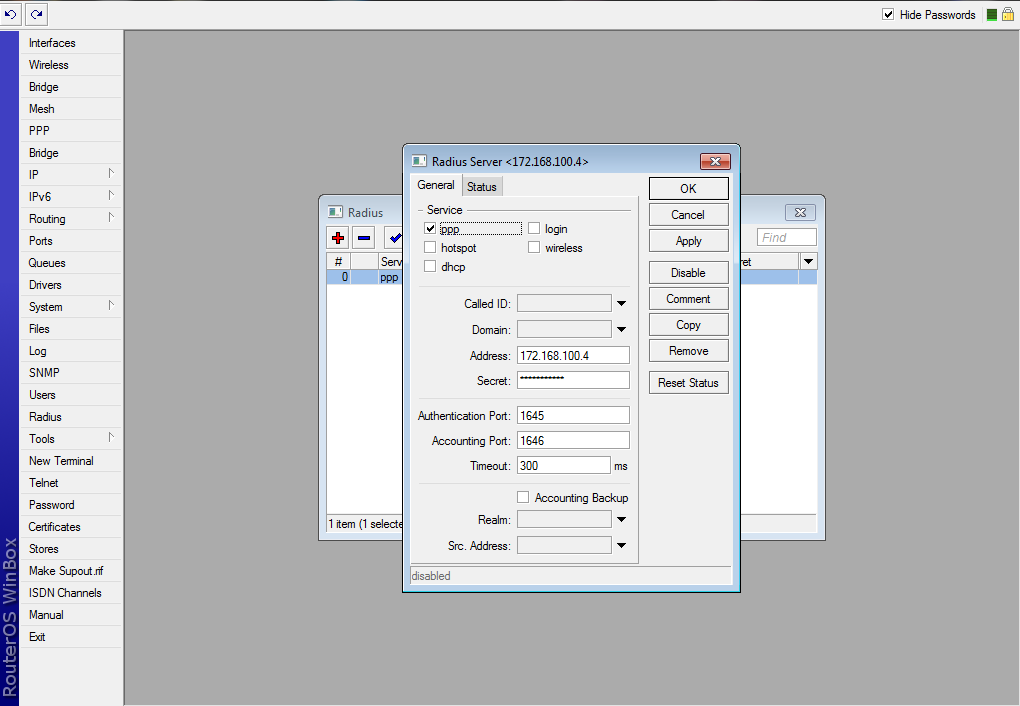

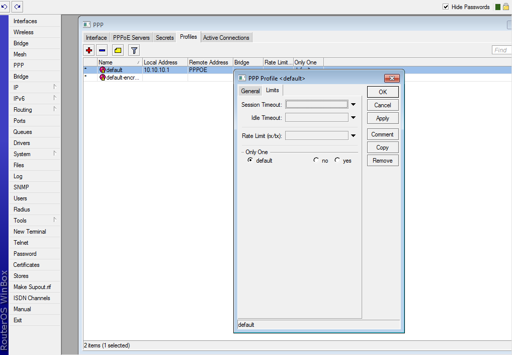

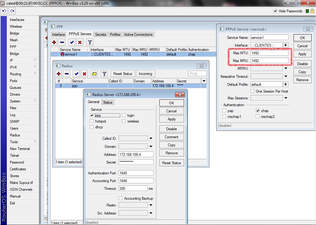

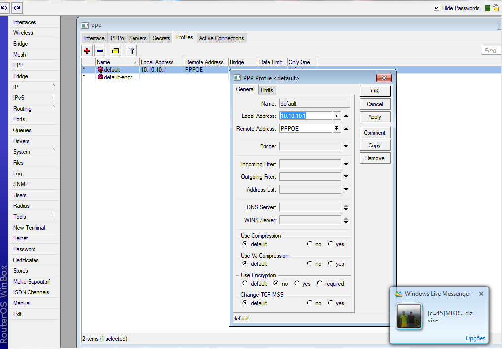

    As configurações estão da seguinte forma das fotos anexadas!
    tomara que possa me ajudar!

    Suas configurações no Mikrotik estão corretas. O que pode fazer para testar:
    1 - MTU e MRU = 1480
    2 - Keep Alive = 30 ou 45
    Fora isso o único problema poderia ser os clientes wifi estarem perdendo a conexão.
