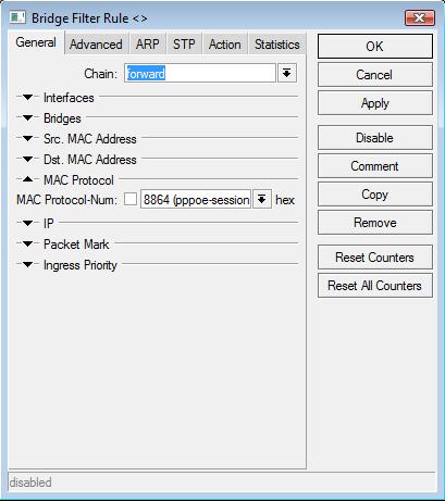

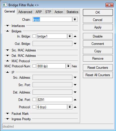

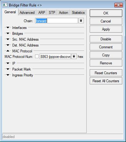

    Sergio, se eu fizer este filtro nas rb´s, eu perco a comunicação com elas via IP (winbox por exemplo), minhas rb´s possuem todas as suas interfaces em bridge, ai coloco um ip na bridge para eu poder acessar elas remotamente (todos clientes em pppoe), e eu permitir apenas pppoe eu teria que criar um client pppoe em cada rb para elas receberem um ip e permitir o winbox por uma session pppoe suponto que eu teria que sempre passar pelo servidor central para ele realizar o roteamento ? Se sim, imagine que o ptp "caia" e eu precise fazer um acesso la no pop me conectando por alguma antena (ex. Antenas-----RB--->PTP----- X -------PTP--->RB---SERVIDOR), neste caso a rb do pop estaria isolada e bloqueando qualquer acesso que não seja pppoe. Aff... que coisa não...
    Pensando um um pouco eu poderia colocar a primeira regra, permitir winbox (por protocolo ip e talvez por um determinado ip ou range também), permitir pppoe discovery/session e depois drop no resto, será que funciona ? Como seria uma regra(ou as regras, ex. tcp/udp...) de drop geral da bridge e qual chain utilizar no pppoe (forward para as rbs em bridge) ?
    Testei as regras, pelo menos elas contabilizam, mas tenho medo de fazer (ainda não sei como fazer, más...) uma de bloqueio do resto e perder a comunicação com as rb´s.

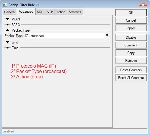

    Achei esta de dropar o broadcast IP bem legal, será que é funcional (esta em forward) ?

Nome:	         filter.jpg
Visualizações:	179
Tamanho: 	38,8 KB
ID:      	5033   Clique na imagem para uma versão maior
Nome:	         discovery.jpg
Visualizações:	180
Tamanho: 	31,3 KB
Nome:	         session.jpg
Visualizações:	157
Tamanho: 	30,5 KB
ID:      	5035   Clique na imagem para uma versão maior
Nome:	         broadcast.jpg
Visualizações:	172
Tamanho: 	31,7 KB
