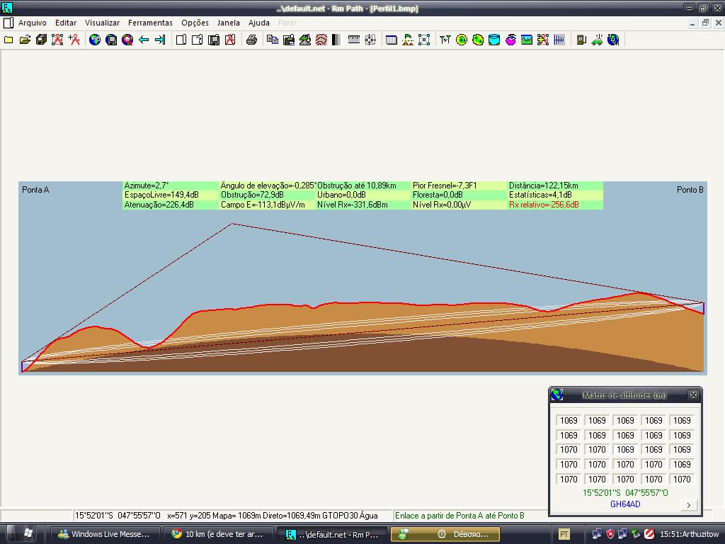

    Olha na imagem em Anexo ae cara.

    Pelo que to vendo, acho que nao da para fechar o link nas coordenadas que vs passou.
    Mais se eu estiver errado logo logo alguem com mais conhecimento que euziin vai me corrigir.

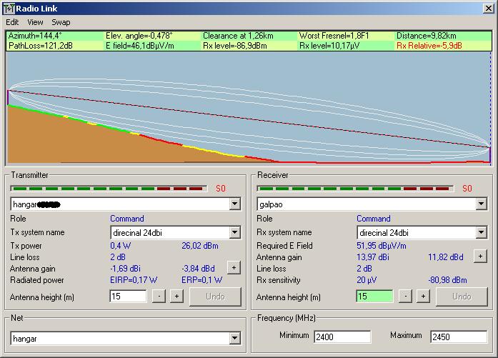

    Ola amigo fiz da forma que tava no tutorial que voce me passou
    usei apenas dados para antena de 24dbi (como teste)
    será que acertei?

    Se suas coordenadas estao corretas, esse e o seu ponto, intaum esta certo sim.

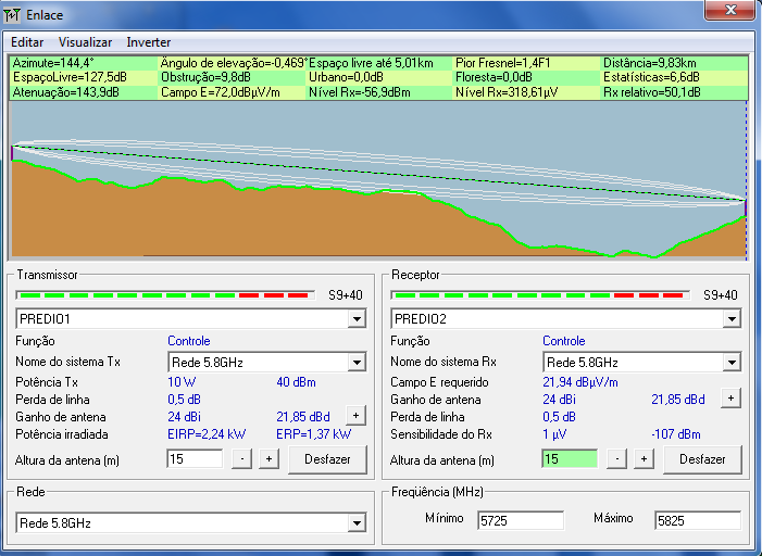

    Ola Thiago
    Conforme dados GPS que você coletou nos dois pontos, para formar seu enlace você precisará basicamente de torres com altitude minima de 15 Metros em cada ponto.
    Isso contando que sua topografia não tenha prédios, pois o calculo preve um espaço livre de 16,42 mts.
    Segue detalhes dos enlaces.
    Distância entre PREDIO1 e PREDIO2 é 9,8 km (6,1 miles)
    Azimute do Norte Verdadeiro = 144,4°, ângulo de elevação = -0,4687°
    Rede 5.8GHz
    Variação de altitude é 103,6 m
    Modo de propagação é linha de visada, espaço livre mínimo 1,4F1 a 5,0km
    Freqüência média é 5775,000 MHz
    Espaço Livre = 127,5 dB, Obstrução = 9,8 dB, Urbano = 0,0 dB, Floresta = 0,0 dB, Estatísticas = 6,6 dB
    Perda total de propagação é 143,9 dB
    Ganho do sistema de PREDIO1 até PREDIO2 é 194,0 dB
    Ganho do sistema de PREDIO2 a PREDIO1 é 194,0 dB
    Pior recepção é 50,1 dB sobre o sinal necessário a encontrar
    70,000% de situações

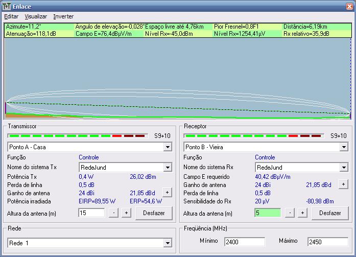

    Pessoal, me tirem uma duvida por gentileza sobre esse programa Radio Mobile, fiz alguns testes aqui usando o tutorial disponivel acima, e consegui chegar na tela final onde mostra o ponto a ponto, porem fiquei com a seguinte duvida, para saber se o link ira fechar legal e linhas em branco que estão em volta da linha verde que liga um ponto ao outro, elas devem estar livres ou seja acima do solo, ou basta apenas a linha verde estar livre que já fecha o link.
    obrigado.

    A linha branca não deve ficar próxima ao chão amigo. isso irá com certeza diminuir seu sinal caso haja predios, casas, arvores ouo que for nesse local.
    Se for uma área plana, tudo bem, senão aumente suas torres pra 18m ponto A e 15m no ponto B.
    Abraço.

    Ta ok, vou levantar as torres. obrigado

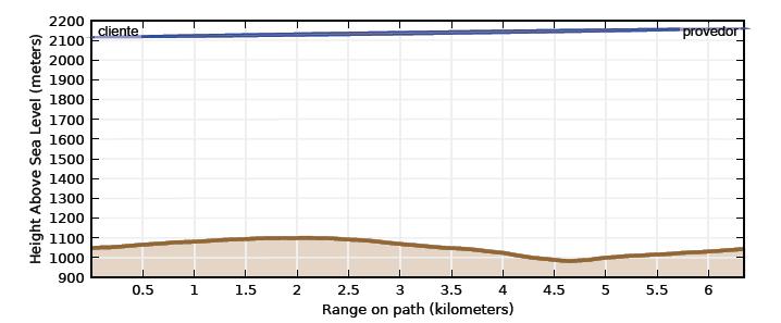

    Padrão ptp linkplanner
    Gente boa noite, alguem pode me ajudar com esss coordenadas no PTP linkplanner?
    predio1
    15°47'42.48" S
    47°59'10.22" W
    altura 1066
    predio2
    15°52'01.17" S
    47°55'57.26" W
    altura 1115
    eu fiz aqui e ficou assim , esta correto?
    *imagem em anexo
Nome:	         clienteprovedor.JPG
Visualizações:	117
Tamanho: 	28,5 KB
    Avatar de leandrolopeswifi
    Porto Alegre - RS - Brasil
    1.745
    Amigo, pegue as coordenadas no google earth em graus decimais, pois o seu linkplanner vem por default configurado assim.
    jogue novamente no linkplanner as coordenadas corretas que terás o gráfico certo.
    Coloque apenas as ALTURAS dos prédios e não da elevação do terreno.
    ex: predio 40m
    predio 30m
