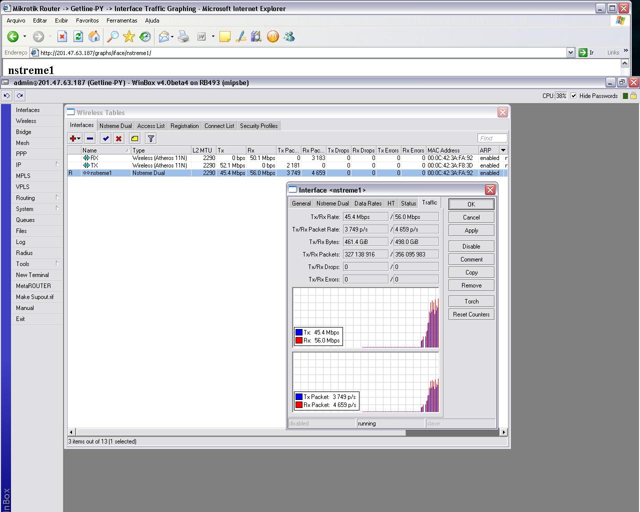

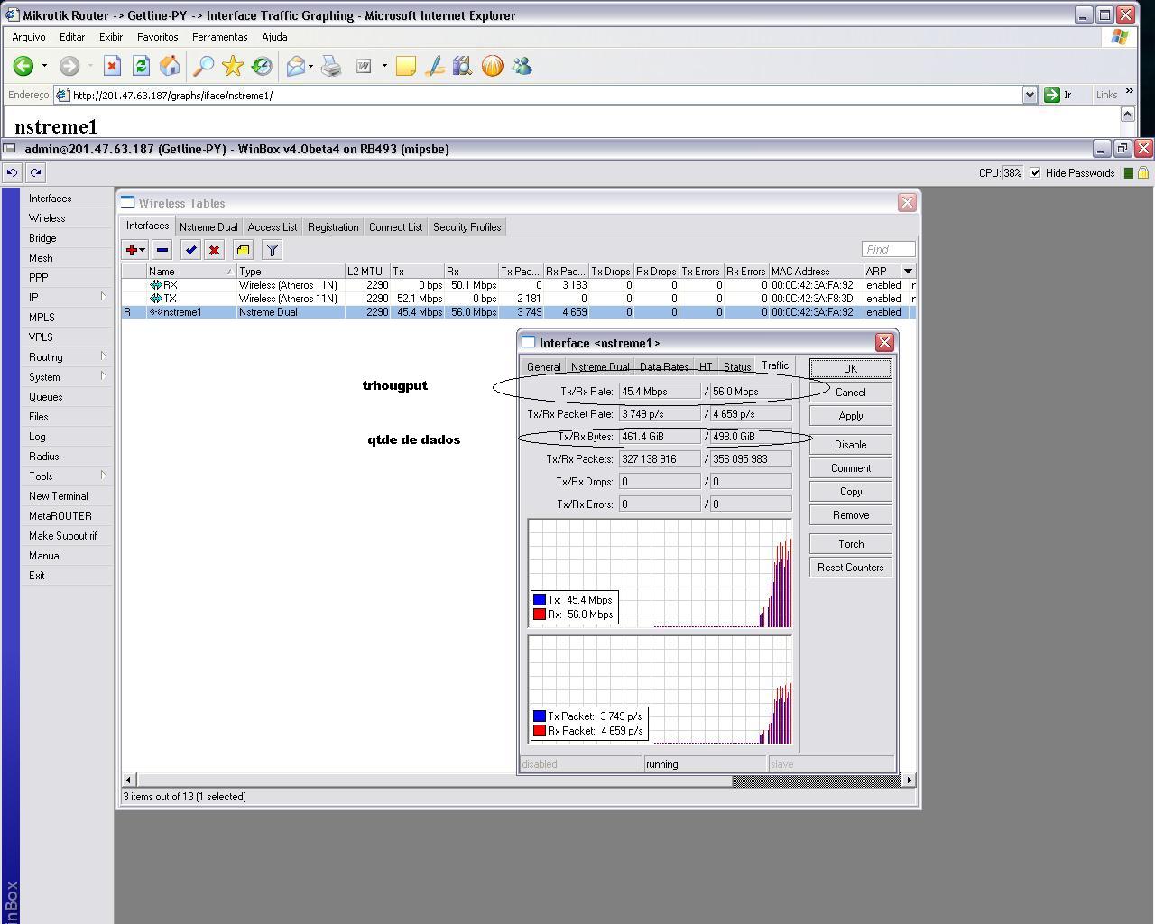

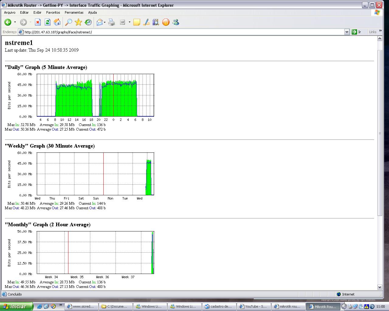

    colocando tudo pra funcionar o cartão xr5 não apresentou o resultado esperado, fizemos o teste com o bandwitch do mikrotik mesmo e o maximo que chegou foi a 35mb de TX e RX, o sinal dela era muito bom mais não consegui fazer rodar com mais do que isso em NXTREME com polarização invertida no caso as antenas de cima coloquei na horizontal e as debaixo na vertical para não surgir qualquer interferencia e alguns dias se passaram e calculei até a zona de fresnel pois eu estava a mais de 70mts do chão nos dois lados então não tive problema com isso. incansavelmente tentando, colocamos um cisco catalist para passar por ele pra ver se o mk estava passando os resultados certo mais infelizmente estava sim, foi ai lendo o under ouvi falar do cartão R52N com 200mb de throungput mais isso é mentira pois eles testam separados não em both ai então decidi colocar eles pra ver e atualizei a porcaria da RB pra versão beta 4 pra reconhecer os benditos cartões então o esperado chegou..... depois de configurar elas em NXTREME lógico.... fui denovo para o under antes de testar e compartilhei com alguns colegas o fato alguns me disseram que não ia passar outros falaram que eu tinha que colocar 4 antenas de dupla polarização, mais eu ja tinha gastado 6mil reais com esses equipamentos então fui por conta propria testar e reconfigura habilitando as funções HT da nova versão e finalmente funcionaram perfeitamente, colocando o link pra testar no ponto a ponto tudo ocorreu como esperado vou mandar as fotos do grafico do teste.
Nome:	         grafico teste Gvt.JPG
Visualizações:	347
Tamanho: 	160,0 KB
ID:      	5743   Clique na imagem para uma versão maior
Nome:	         grafico teste Gvt2.JPG
Visualizações:	263
Tamanho: 	161,3 KB
Nome:	         grafico teste Gvt3.JPG
Visualizações:	283
Tamanho: 	159,4 KB
ID:      	5745   Clique na imagem para uma versão maior
Nome:	         grafico teste Gvt4.JPG
Visualizações:	259
Tamanho: 	162,7 KB
