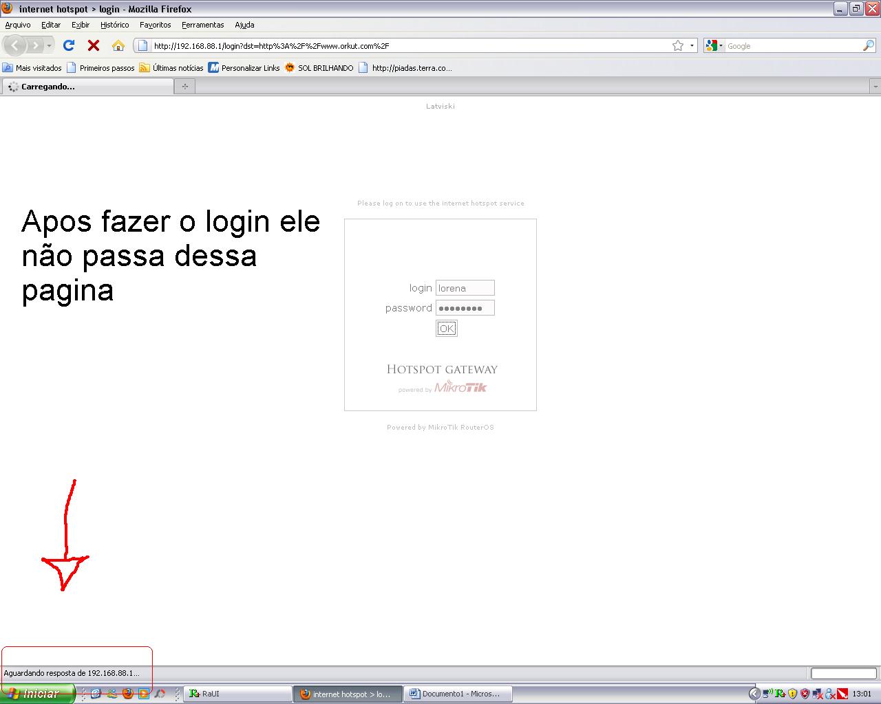

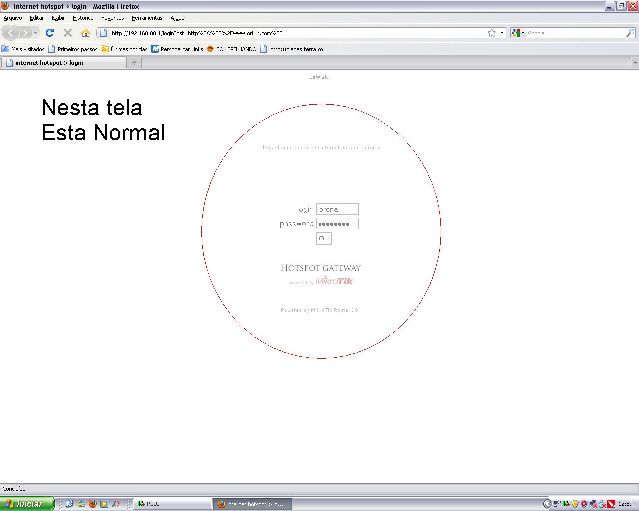

    Boa noite Pessoal, na hora do cliente se logar na minha rede, apos ele colocar senha e login, o servidor não responde, mas se o cliente for digitar o site ele abre normal. O que devo fazer para colocar um site de resposta( que na hora que o cliente colocar o login a pagina é direcionada para um devido site).

    Ola amigo eu estou com o mesmo problema, apos fazer login ele authentica mas nao sai da tela de login, dai o cliente tem que fechar a tela e abrir outra certo?

    aparece ai pra vc a seguinte mensagem "voce esta sendo redirecionado "bla bla bla" clik aki ?
    se aparece quando vc clica oq acontece?? ele redireciona ??
    da uma olhada na sua página de redirect...

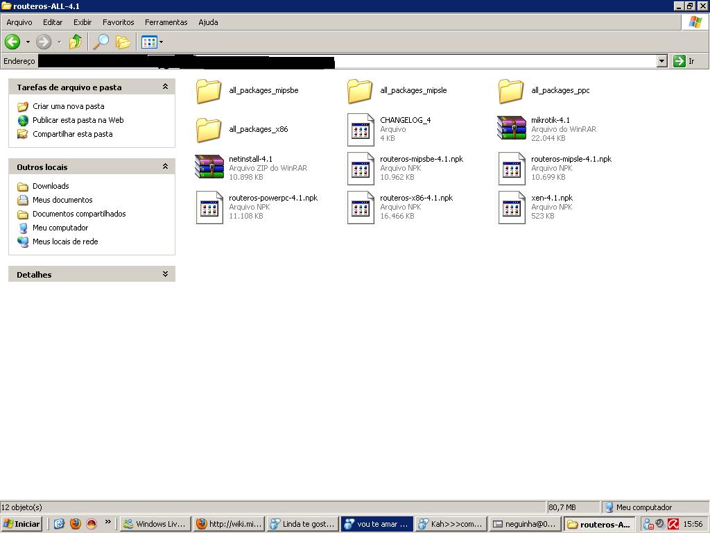

    Amigo pesso a vc mais uma ajuda, sobre a imagem abaixo é o arquivo que foi baixado, a duvida é qual arquivo devo colar na mikrotik ( dentro de File ).

    Citação Postado originalmente por william Ver Post
    Ola amigo coloca o maior arquivo routeros-x86.4.1.npk coloca ladentroe da um reboot
