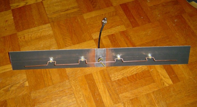

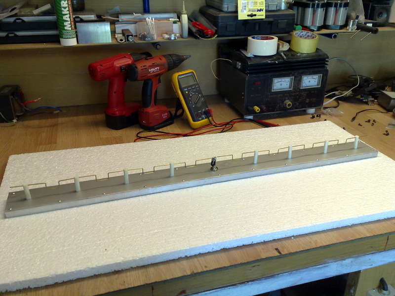

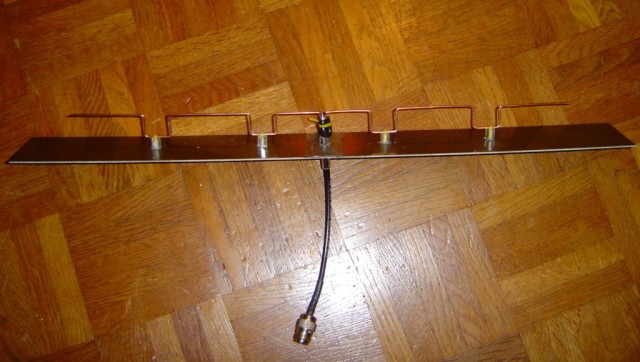

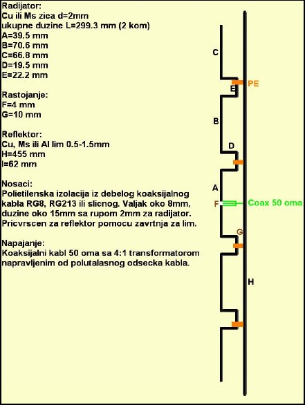

    Smile Antena setorial qual é a polaridade dela H ou V ?
    Ola amigos da Under-linux eu tenho muitas duvidas sobre essa antena e estranha os pólos e maneira de montalas mesmos sendo simples mais tenho duvida se a mesma e Horizontal ou Vertical, nas minhas pesquisas não encontrei nada falando, se alguém souber sobre algo será de grande ajuda valeooo!!!

    Citação Postado originalmente por nailton Ver Post

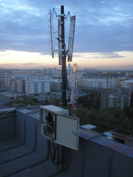

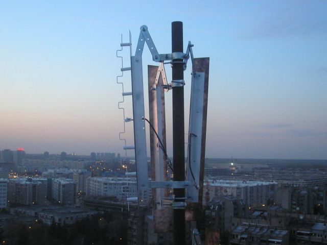

    Boa tarde amigo, este tipo de antena é polarização vertical , o mesmo sistema usado pelas setoriais da aquário, dão um ganho médio de 10 à 12 dbi se montado com as medidas exatas.
    Espero ter ajudado !
    Ok!! Valeoo foi de grande ajuda blzzz valeoo mesmo vou comprar os materiais e começar a montar uma para teste achei muito interessante.
    Padrão Antena setorial(horizontal ou Vertical)
    Só para complementar a informação do colega acima, existem também antenas setoriais com polarização horizontal.O colega não pode esquecer que para se comunicarem ambas as antenas dever ter a mesma polarização, tanto cliente, quanto ponto de acesso, ou mesmo ponto a ponto.
    Abraço,
    castilhos
    Ok!! Amigo Castilhos valeoo obrigado essa semana vou comprar os materiais e testar a mesma isso que você acabou de dizer e verdade ambos os pontos tem que esta na mesma polaridade !
