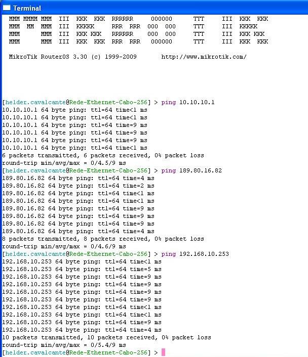

    amigos, estou também com problemas de ping alto, na rede interna, de qualquer terminal que mando pingar no servidor, o ping fica variando muito das maquinas fica enorme, 300 , 400 , 1000 ms, ( isso na rede interna) e diante disso a internet nem se fala ..
    testei agora o ping no terminal do mk e vi variações, onde o certo seria 1ms, pois to apenas pingando na placa de rede, testei nas 3 placas de rede e continua da mesma forma, alguém ja passou por uma situação desse tipo ?
    obs: figura no anexo

    Comecei a ter problemas com ping na rede interna quando migrei para o MK 4.2....
    quanto maior o trafego na rede wireless maior diferença faz em ser half e full, o trough entre os pops faz grande diferença, a configuração dos rádios, eu ainda não testei a versão 4 em pop em uso, somente em laboratório e percebi que todos, 4.0, 4.1 e 4.2 dá muito pau e aumenta o uso do processador das rbs, principalmente a serie 400, na serie 600 tmb da pau, muito menos mais da pau... eu utilizo em todos os rádios que eu tenho em todos os clientes neste momento a 3.30... faz o seguinte, desativa um bom numero de clientes e testa novamente, provavelmente vc tah com excesso de trafego...
