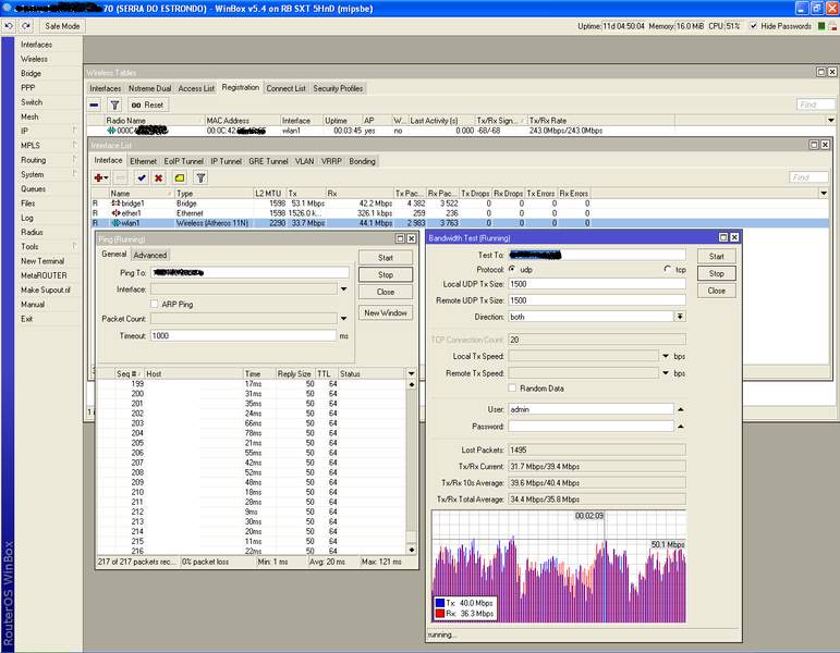

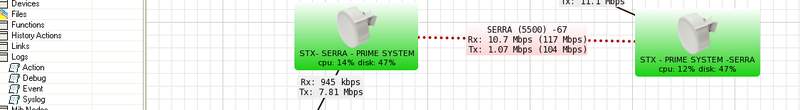

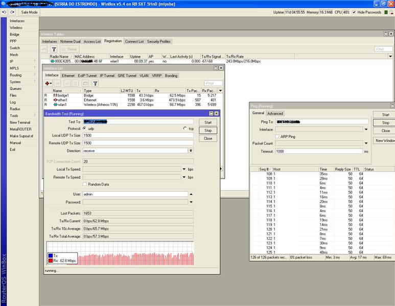

    Bom vim defender né o STX! hehehhe
    Pra quem não botou muita fé no equipamento, digo para não fazer jus pela capam pois é um equipamento podereso para pequenos enlaces.
Nome:	         stxc.jpg
Visualizações:	493
Tamanho: 	58,9 KB
ID:      	27182Clique na imagem para uma versão maior
Nome:	         stxa.jpg
Visualizações:	371
Tamanho: 	12,6 KB
ID:      	27180Clique na imagem para uma versão maior
Nome:	         stxb.jpg
Visualizações:	392
Tamanho: 	62,2 KB
    Creio eu não ter conseguido mais troughput, pelo fato do alinhamento não está 100%.
    Esse pequeno enlace tem apenas 9KM.
    Abraço a todos!

    Eu disse para não esperar muito, pelo fato dele ter um processador fraco, e pouca memória.
    Você mesmo constatou isso em seus testes, você testando em UDP conseguiu 65Mb...
    Em TCP daria no max 20.
    Veja como passa poucas conexões...
    Ele é um rádio CPE com Mikrotik.
    Não tem como mudar.
    Um equipamento que custa um pouco mais que um Nano M5..
    Foi isso que constatei, até porque tenho 2 links ativos com eles hoje.
    Abraço

    consegui facil aquela quantidade de megas a cima, SXt é o terro ;D
    Padrão Re: Enlace - STX MK
    Cosegui pouco mais de 28MB, mais sabemos que não usamo 100% dos pacotes de ambos, sim o custo mais que um nano, você ja fez o teste trougputh com o nanoM5 com a mesma banda de down ou up tanto faz UDP ou TCP, como ficou o ping??? eu já fiz!
