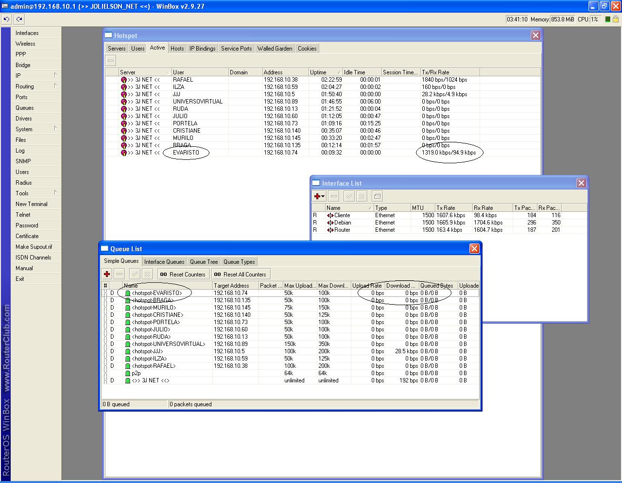

    Implantei o server debian (squid + thunder cache) usando o tutorial do bill gates.. ta funicionando tudo perfeito, mas com o seguinte problema:
    uso hotspot, aparece pagina de login normal, autentica normal.. so q notei depois q coloquei este servidor debian (squid + thunder) a simple queue com o hotspot do usuario fica zerada e o usuario qdo faz download que nao esta em cache ta indo a full como c estivesse em cache... usando todo o link
Nome:	         simgle queeue.JPG
Visualizações:	215
Tamanho: 	205,9 KB

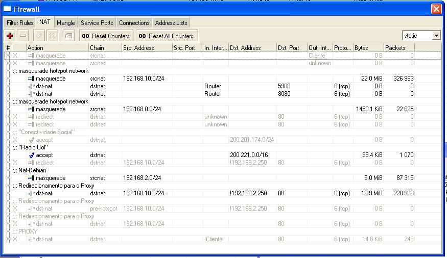

    OLá!!
    Erro nas regras de integração ao mikrotik!
    quais regras? meu mk é 2.9.27... c puder me ajudar lhe agradeço muitooooooooo
Nome:	         NAT.JPG
Visualizações:	164
Tamanho: 	85,9 KB
    Ip mk 2.9.27 => 192.168.10.1
    Ip Debian => 192.168.2.250
    Faixa ip dos clientes => 192.168.10.0/24
    Meu link ta ligado o servidor mk (com 3 placas de rede: debian(crossover), cliente e router)..
    Estou contando com a ajuda de voces pa resolver este problema...
Nome:	         NAT.JPG
Visualizações:	128
Tamanho: 	85,9 KB
