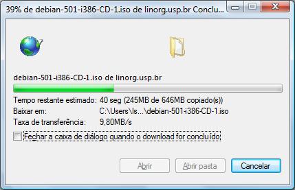

    Index of / faz um download de uma iso lá ... é rapidão
    Teste Sua Velocidade - Medidor de qualidade da sua conexão com a internet. testa legal a conexão...
Nome:	         Download-USP.jpg
Visualizações:	140
Tamanho: 	25,2 KB
