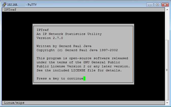

    Estive estes dia olhando no SSH do aprouter e descobri o comando iptraf que mostra muitos detalhes das interfaces dos radinhos com aprouter.
    para acessar entre via ssh no radio que tem o firmware do aprouter e digite iptraf. Irá ter vários detalhes... fica ai uma dica para quem precisa diagnosticar problemas nas interfaces do roteador.

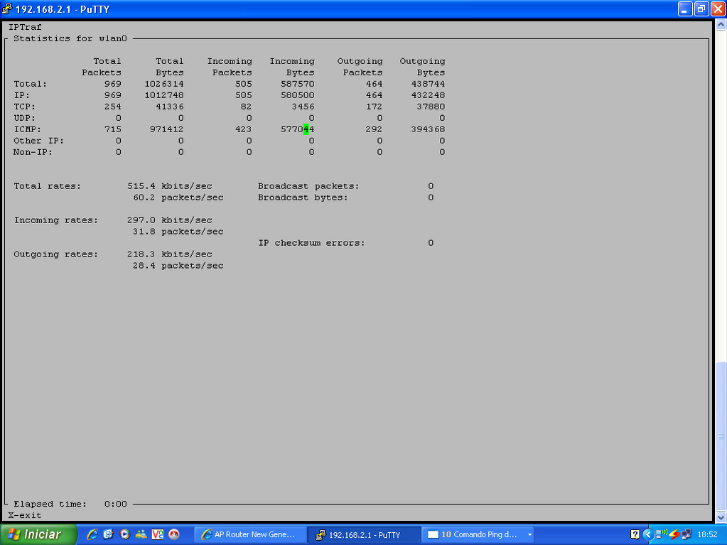

    apos acessar o rádio digite:
    iptraf
    aparecerá uma pergunta se você deseja acessar e tecle enter a primeira janela do iptraf ira aparecer como na figura em anexo.
