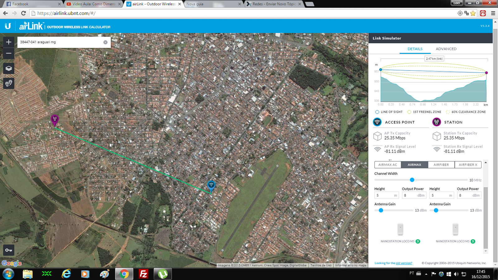

    pessoal sou novo aqui queria saber se esse ponto a ponto funcionaria sem problema e qual equipamento usar aqui tenho adsl de 15mega

    Se tiver visada, e segundo o airlink tem, vai funcionar, sobre equipamento use powerbeam

    Pra fechar esse enlace use Powerbeam M5 400 (M5 300 dá conta mas eu gosto de sobras) É sucesso garantido. So tem que verificar e seguinte: Nao ha obstáculos, predios, árvores, casas na frente? Se voce subir no telhado de um dos locais consegue visualizar o outro ponto? Se conseguir é so usar o equipamento indicado, alinhar bem, fazer um site survey e um airview bem detalhado (devido ao aeroporto proximo, ninguem quer problemas com a FAB por interferir no radar) escolha o melhor canal DFS e seja feliz!

    Se tiver visada até com uma airgrid resolve

    obrigado pelas repostas então tava querendo liga o ponto A que e na casa da minha mae ao ponto B que e minha casa sera se eu usar 2 nano loco resolve não tava querendo investi muito nisso

    Nao usaria Nano Loco... No maximo estourando ai Airgrid M5...
    Mas conta ai... tem visada?
    Não esqueça do aeroporto... o sinal irradiado do ponto mais distante pode chegar ao radar e a FAB bater na sua porta junto com a PF.... Se fosse um enlace sem um aeroporto perto nem dava pra se preocupar... Fique de olho aberto nesse quesito!

    Então amigo esse aeroporto não funciona mais ta desativado, eu subi em cima da casa não deu pra ver mais eu acho que da visada sim se eu colocar um cano de 3 metro em cima da casa daria 6 metros do chão pelo site da visada

    Opa... sem problema com FAB entao....
    Quanto a visualização, você viu algo que esta obstruindo?
    Elevar a antena é uma boa, não esqueça de estaiar o cano pra nao balançar....
    Dei uma olhada bem de perto na foto que voce postou... me parece que elevando a antena nao va ter problema... é testar pra ver...
