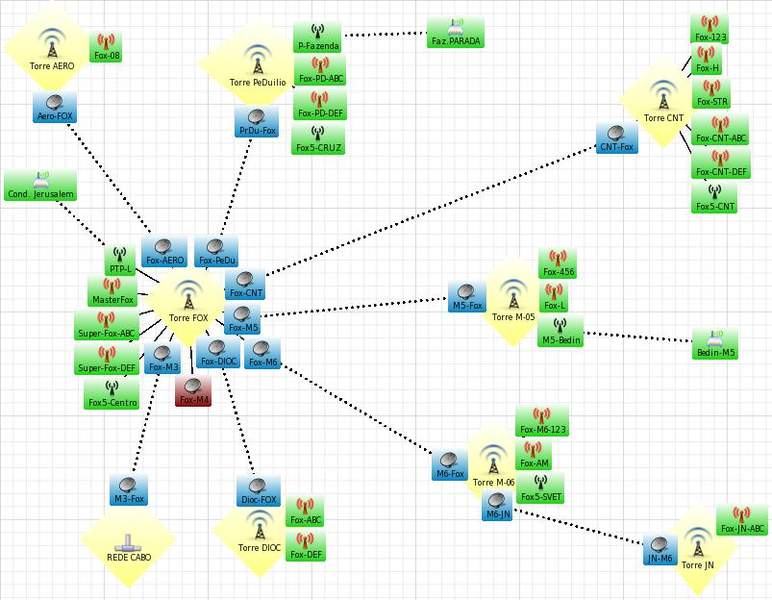

    Montei 5 dudes,,, prefiro o NAGIOS ou CACTI.... mas o DUDE é uma ferramenta excelente pq é material da propria mikrotik, rapido instalação, configuração e monitoramento...
    Uma amostra de uma das cidades que atendo... com monitoramento tambem pelo DUDE.
