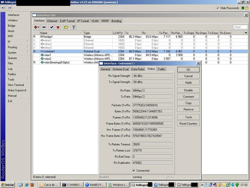

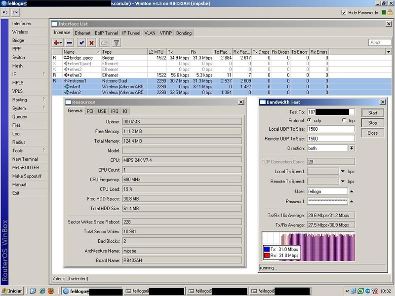

    Um enlance utilizando 4 cartões r52h.. 1 rb 433ah 1 rb 600...4 zirok 24dbi..distância aproximada 9km.
    Trafegou na média de 64mb..ficou ate bom, mas pensei que passaria mais trafego.
    Vou deixar um print da criança..caso alguem precise de alguma juda..posso ajudar no possivel...ate +
    16:00 OBS...troquei os cabos por lmr-600...e consegui mudar o Nstreme para 5.8ghz Turbo..ficou 71mb tx e 71mb rx.. total 140mb.
    17:40 OBS...mais uns ajustes finos de configuração.. 86mb tx.. 83mb rx....to rindo a toa aqui..rs
    tem um novo print da configuração no final da pagina...abraço!

    Apos a troca do cabo para lmr-600..e alguns ajustes finos...ficou showw.... TX 86mb...RX 83mb...to rindo a toa... valeu a pena o sacrificio.

    Usei TX como Vertical e RX Horizontal... foi o melhor sinal que obtive e tthroughput...deu na média de 82mb cada...somando 160mb.

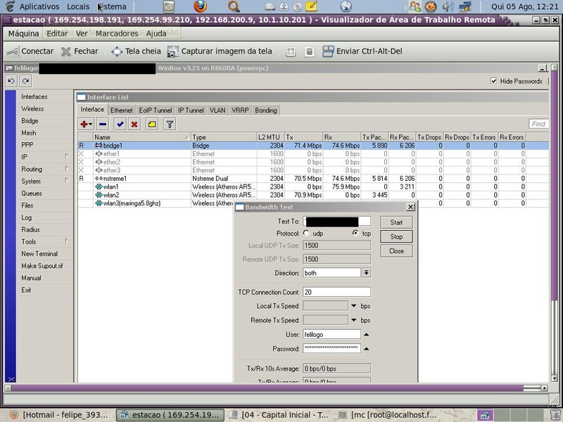

    amigao percebi que seu teste no bandwith foi marcando o udt faca outro teste de banda marcando tcp , udp nao vale rsrs

    Citação Postado originalmente por eliasdominick Ver Post
    abracos
Nome:	         Mikrotik050410.jpg

    Cara curiosida como e pq o RX RATE e o TX RATE ficaram com *2 (ex: RX RATE 48Mbps*2 E TX RATE 54Mbps*2 )
    Padrão Re: Sucesso - Enlace 5.8 - Nstreme - 9km Distância
    Citação Postado originalmente por Thiarle Ver Post
    Ficou marcado *2 depois que ativei o modo Turbo...foi o proprio mikrotik que adicionou este *2..abraço
