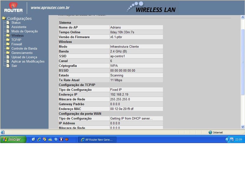

    Olá pessoal, tirei a ommini e continua caindo, cai e volta depois de alguns segundos. Agora deixei só um painel para ver, estou usando a versão do MK 2.9.27 será que é isso??? Olha como fica o ap tentando conectar.

    Cara, seu servidor é DHCP? Não né? Então vc tem que desativar o DHCP no rádio do cliente. Vai em TCP/IP > Interface Lan e desativa o DHCP.
