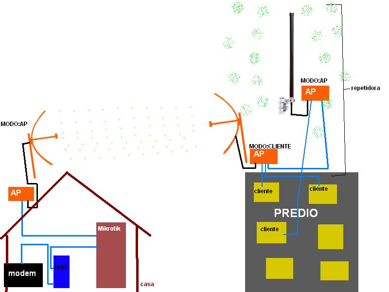

    Minha estrutura é essa: ( a distançia entre a casa e predio é uns 25m)
    OS AP's são Ti-link ( G-link ) de 400mW ( Acho melhor do q a marca AP ROUTER)
    Modem: D-link 500b ( bridge)
    Switch: AP ROUTER
    antenas grade : proeletronic / antena OMNI: AQUARIO

    vc tem um AP em modo cliente Bridge.
    ou tem uma AP em modo Repetidor Universao nesse predio?
    vc falou que tem variação nos pings do clientes que estao neste predio.
    e quanto a pigar parar o IP desse radio TI-LINK, tem variação??
    pinga do mikrotik para um ip fixo que vc deve setar neste radio e ve como fica o ping.
    (acho que vc vai ter que fazer, colocar o ip e mac do radio, no hotspot, em IP build, só assim podera pingar direto do new terminal do mikrotik.)
    se o ping tiver ficando continuo e bom..
    o problema é do TI-LINK pra baixo, portas do Ti-LINK, cabeamento, Pc de um determinado cliente
    acho que é isso.
    vlw

    tenho algums ti-link tb, heheh, até que gosto deles, onde vc comprou eles? pelo que andei notando eles tem a mesma placa do OIW.
    heheheh agora que vi a imagen, ficou legal.. tem um cabo pro ap da omini pra vc poder cntrolar ele direto de um pc no predio, hehe.
    bom seguinte, faz o testes que falei, pingando pro ip do radio em modo cliente, e pro ap em modo AP(OMINI), se os pings tiverem boms.
    se os clientes que tiverem conectados na Omini tiverem com bings boms.
    entao o problema ta em cabeamento mesmo, pq a rede wireless ta boa.
