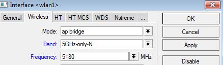

    oi amigo eu nao vou distribuir em N, so quero fazer o enlace com o cartao r52n que ja comprei, posso usar ele em modo G para nao ter que comprar outro, e ai quero saber se posso fazer esse enlace na outra ponta com um nano5.8, pois la vai ser um ponto de rcepção, onde vao ter clientes conectados via cabo..
    Padrão Ah pow...
    O cartao trabalha em 5.8 tambem... Olha so... E so voce achar os canais certinho e pronto rapa!!!!
Nome:	         Capturar.JPG
