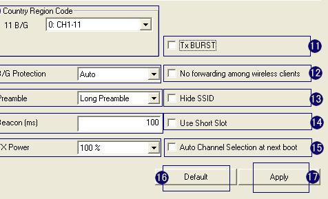

    Citação Postado originalmente por Juniin Ver Post
    O novo pra mim é essa "opçao de baixar a potencia" , isso eu nunca vi numa placa pci ou usb.
    Tai, aparentemente esta opcao só aparece quando a placa está em modo AP.

    Citação Postado originalmente por netosdr Ver Post
    Bom o que eu posso dizer é o seguinte, quando usei (não uso mais plaquinhas), só usava em modo CLIENTE. Usava sempre Ra-Link, não usei outra...
    Então RaLink tem controle de TxPower em modo cliente, pelo menos no driver que eu usava.
