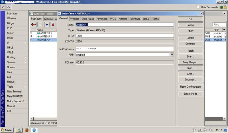

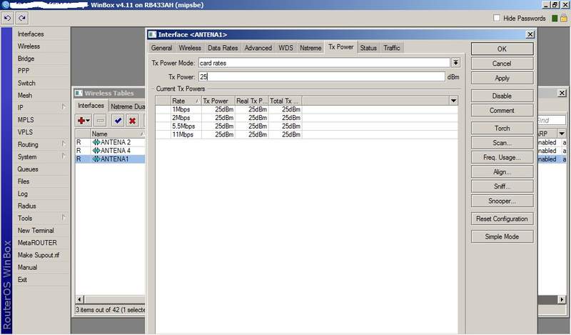

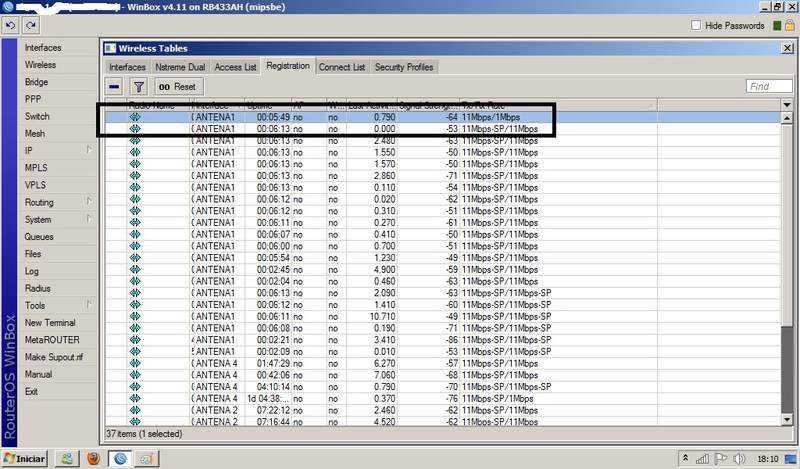

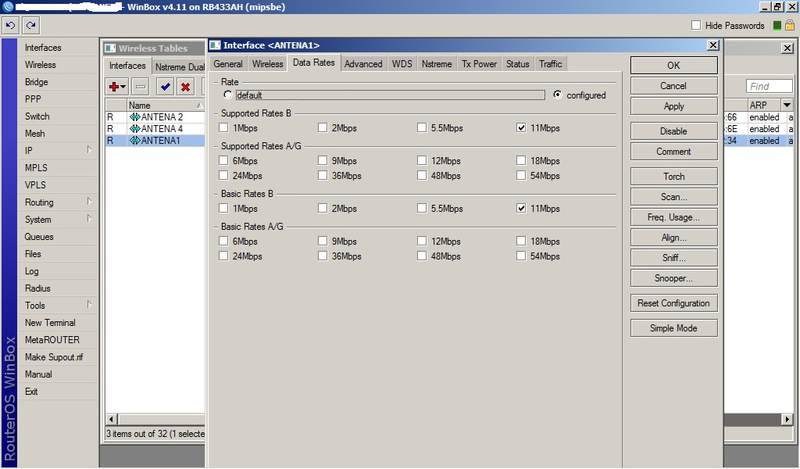

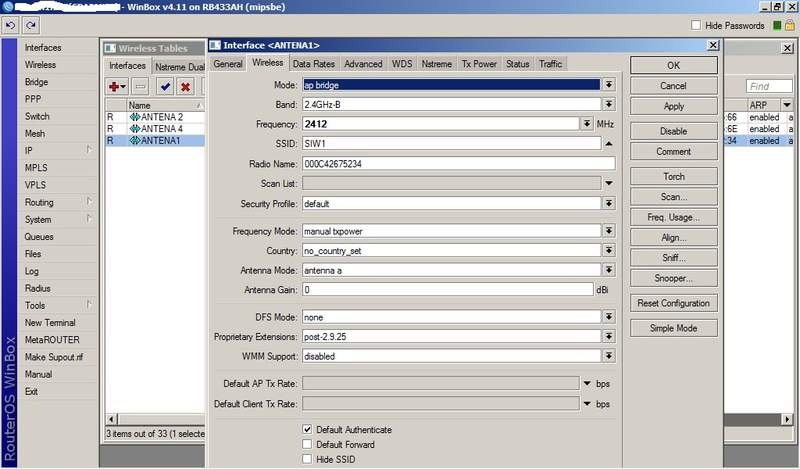

    Olá pessoal do under-linux, este é meu primeiro post e espero que os amigos aki, mais esperientes me mostre uma solução para o meu problema.
    É o seguinte, em meu provedor estou utilizando o cartao engenius em uma hyperlink de 90º e 15dbi. Venho observando que alguns clientes que se conectam a minha antena estao baixando o rx do cartão pra 1mb ou 5,5mb. mesmo setando o mesmo para trabalhar somente em 11mb tx/rx. conforme as imagens.
    OBS: Alguem pode me explicar esse SP que aparece na frente de alguns clientes conectados
    Boa noite.
    O acrônimo SP, que aparece em alguns clientes conectados, significa "Short Preamble"[1].
    [1] http://forum.mikrotik.com/viewtopic.php?f=7&t=25592
    Saudações,
    Trober

    Vc setou a velocidade a 11mega nos clientes?E qual a distância de seus clientes?Uma outra coisa é troca de canal de um freq.usage... e vê qual o melhor canal para vc trabalhar...
    Uma outra coisa que observei na ap é que alguns clientes estão em preambulo curto e outros em alto.Seria bom vc deixar em um só.
    Abs.
    Padrão Re: Cartão Engenius Baixando e ocilando a velocidade do RX
    coro colega de uma olhada nos cliente como esta o sinal veja tambem o ack timeout e o
    tx/rx ccq como esta veja um canal com frequencia menos poluida ja tentou usar a potencia do cartão em default .

    obrigado a todos pelas dicas. estou efetuando as mudanças de acordo com as indicações de cada um do forun e observando a melhoria. Rx/Tx em 11mb. "Mesmo assim alguns clientes se conectam com velocidade de 1mb". modifiquei o Preamble para "long" antes estava em "both"
    aqui em minha rede está setado em 11mb no mk, como no seu print também há alguns clientes que ficam em 1mb, mas apenas quando não há trafego, creio que deve ser algo como economia de energia ou algo assim, pois na hora que começa a ter trafego ja muda para 11 mb, mesmo na hora que eu acesso o rádio do cliente ja muda.
    para evitar isso sete no radio 11mb também que ele não mudará mais.
