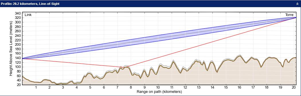

    opa sergio, isso quer dizer que usou no seu enlace os xr5 usando net stream? Não coloquei muitos detalhes mas vou adicionar a imagem do enlace para voces terem ideia.

    kra pela imagem parece que tua torre tem 60 mts de altura nesse ponto mais baixo!
    vc consegue ver o morro no outra ponta?? e bem ?

    Na imagem coloquei a altura do ponto + a altura da torre, de onde eu estou consigo ver o ponto sim, pois tem uma torre da embratel de 80 mts de concreto, entao fica bom de alinhar.
    Minha torre é de 35 mts de altura, o loca é batante alto, das 5 cidades vejo a torre de pedra totalmente.
