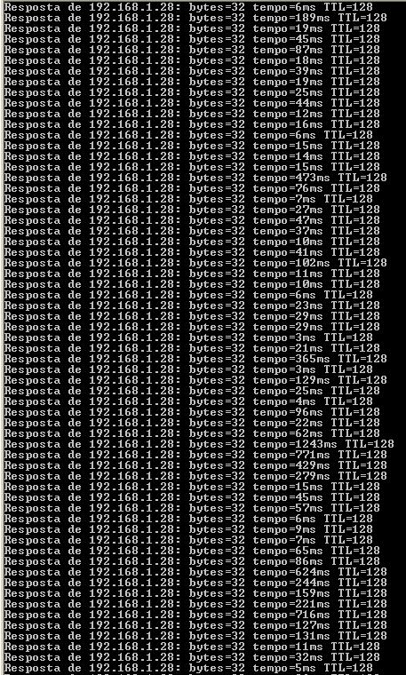

    Tenho uma transmissao e decidi mudar os equipamentos para algo melhor.. porém pioro tudo.
    na transmissao tenho RB411 + xr2 (defaut 28dbm) + painel 21dbi
    ping de todos clientes está conforme a imagens "ping depois" e throughput atingeno maximo 300k
    já tentei baixar potencia e mudar de canal e continua igual
    Antes no lugar tinha Senao + painel14dbi que estava em operação.
    ping dos clientes conforme imagen "ping antes" e throughput em até 2mb
    tem explicacao? alguem tem alguma ideia? valew pessoal

    Mas tirou um 44 e enfiou uma .50... quer o que? Volte sua antena de 14 dbi.
    Oi Sergio, obrigado, mas me explica melhor
    Painel de 21 nao deveria ser melhor do que 14 ? maior alcance e tudo mais?
    abracos

    Não, principalmente porque este painel deve ser daqueles fuleiros vendidos no ML. Use um painel de qualidade como hyperlink, oiwtech, ideal, tsm, na faixa de 12 a 15 dbi. Ajuste o XR2 para a potência que conseguirá cobrir a área desejada e boa. A propósito a fonte dessa RB411 é de qualidade, certo? Pois estes cartões da Ubiquiti não aceitam desaforos... se a fonte não for de qualidade com corrente suficiente, terá muitos problemas.
    O que o sergio falou tem fundamento pois o que pode estar acontecendo é que com o aumento do ganho do painel se tem uma alteração de angulo do mesmo? notou alguma diferença em clientes proximos, se piorou o sinal deles?
    Painel de 21dbi ? qual marca?
    Algumas pessoas nao tem uma boa experiencia com Rb porque elas precisam de mais cuidados :
    fonte ideal , configuraçao do cartao,potencia, clientes com instalaçao mal feita, etc .
    Se eu usar 28dBm vou causar interferencia ate na repetidora a 1,5km
    Usa menor potencia e ,se voce usa apenas um cartao , coloca uma fonte de 18v 2,5am no minimo.
    sim dos proximos piorou, distantes melhorou
    hehe, fuleiro é boa, ele é um tal de Kathrein Mobil R$2500.00 . e a fonte é 3A
    fui baixando a potencia e naturalmente foi baixando o sinal nos clientes até nao conseguirem conectar mais. (17dbi)

    Sergio, se fixar o rate em 4mb por exemplo, nao melhora será?

    kraleo, comprou Kathrein para WiFi??? Tá com a grana.... hehehehehehe
    É que normalmente, essas antenas de 21 dbi que o pessoal comenta por aqui, são as fuleiras do ML. Acho que a segunda vez que vejo alguém comentar aqui que usou Kathrein para WiFi.
    Tem coisa estranha ai... essa antena da Kathrein, qual a especificação da mesma? Tem datasheet? Pois pode ser que a faixa que ela opera não está "casando" com o cartão.
    Esse lance de baixar a taxa de transmissão é lenda... não mexa com isso.
    Pode fazer um teste simples. Se possuir um cartão R52 (o comunzinho, de 63 mW) coloque ele no lugar do XR2.

    ésse lance que te falei é real , quanto mais ganho e potencia o sinal parece que "pula" quem ta mais pertoi, experimente angular a antena um pouco mais baixo.....essas antenas são aquelas grandes redondas? tem como postar uma foto?
