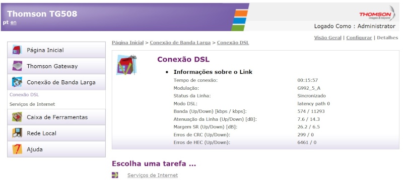

    Olá amigos não sei se postei na área certa, qualquer coisa mudem. Bom vamos lá tenho um modem thomson tg 508 com firmware v2 oi velox.
    A dúvida é estes parametros estão bons para velox 10mb?

    Sendo que não cai, somente há umas perdas de velocidade quando conectado a um roteador, talvez eu esteja em uma porta de 5mb na DSLAN (URA).

    Olá fera, fmz
    Acho que vou colocar outro modem para teste, mas acredito que os parametros não alterará muita coisa e quanto ao sinal há vários fatores que podem interferir, como distancia, quantidade de extensões na mesma linha, cabos antigos....

    Padrão Re: Dúvida modem adsl
    emendas de cabo, extensões, filtros ruins, marca e modelo de modem, tipo de cabo usado, dg de acesso ao armario, etc, então afimar algo sobre adsl é meio vago
    O seu velox está perfeito parceiro...
    No Modem ta chegando exatamente o contratado, agora se vai mante durante o uso isso é complicado pois, adsl não tem garantia de banda total e sim 10% como os colegas já falaram
