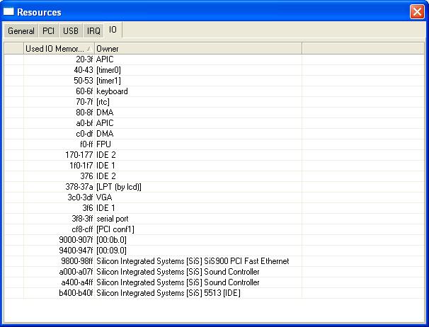

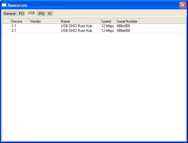

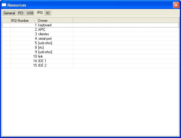

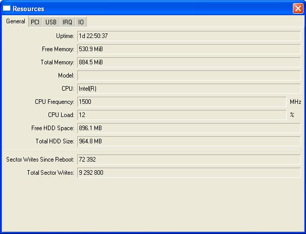

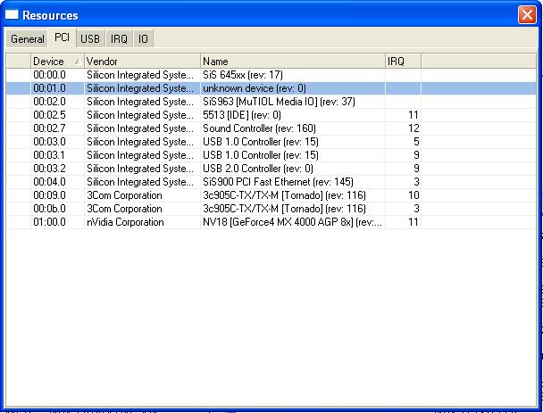

    Acho que o meu ta tudo OK, da uma olhadinha nas telas do meu, parece ta tudo legal, esta manha o processamento ate ta baixo, mas quando der umas 4 da tarde ate umas 11 da noite ai sim, ele aumenta e muito.
Nome:	         01.JPG
Visualizações:	211
Tamanho: 	36,7 KB
ID:      	6338   Clique na imagem para uma versão maior
Nome:	         02.JPG
Visualizações:	200
Tamanho: 	52,9 KB
Nome:	         03.JPG
Visualizações:	179
Tamanho: 	22,9 KB
ID:      	6340   Clique na imagem para uma versão maior
Nome:	         04.JPG
Visualizações:	206
Tamanho: 	27,8 KB
Nome:	         05.JPG
Visualizações:	207
Tamanho: 	49,6 KB
    Uma coisa que fiz no meu MK foi desativar som, USB, Modem, na BIOS pq, isso não é usado no MK então não tem necessidade.
    Contribuição importante.
    Esta questao de consumo de processamento tem fundamento pois em ambientes windows deixar placas sem instalacao dos devidos drivers pode gerar lentidão no sistema operacional.
    Quanto a desativar modem Som, Modem, etc para servidor é o primeiro detalhe a se observar.
    Tem muitas coisas que podem consumir processamento, principalmente em horário de pico.
    -Webproxy
    -Regras de firewall para analise de pacotes
    -Log de acesso
    Faça o teste desativando estes itens.
