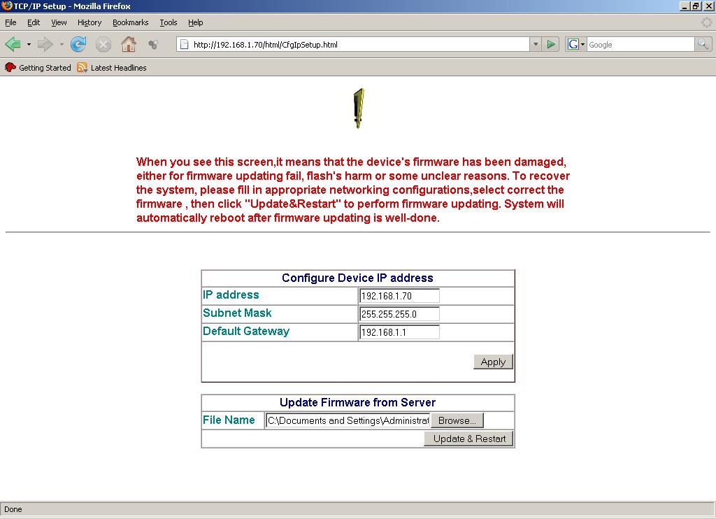

    Alguem poderia me dar um help!
    Consegui copiar o firmware do Airaya versao AIRVer1026 para dentro do D-link DWL-7100AP com a versao do harware A2. So que depois de copiado ele abre no endereço 192.168.1.70, a seguinte pagina no arquivo em anexo. E nao sai disto e não consigo navegar nos menu. Alguem sabe o que pode ser?

    Ta bem claro ai, que esta pedindo um firmware compativel!!

    Esta é a página de firmware corrompido ou com problema, da D-Link, o upload do firmware não funcionou... provavelmente não vai funcionar... são poucos os firmwares que funcionam com D-Link...
    Nessa mesma página vc pode fazer o upload do firmware da D-Link e o equipamento volta a funcionar como antes...

    Amigo! Provavelmente seja o firmware do airaya que esta corrompido. Eu ja recuperei para o firmware original. Por acaso voce tem o firmware integro do airaya para eu fazer teste? Se funfar eu posto aqui.
