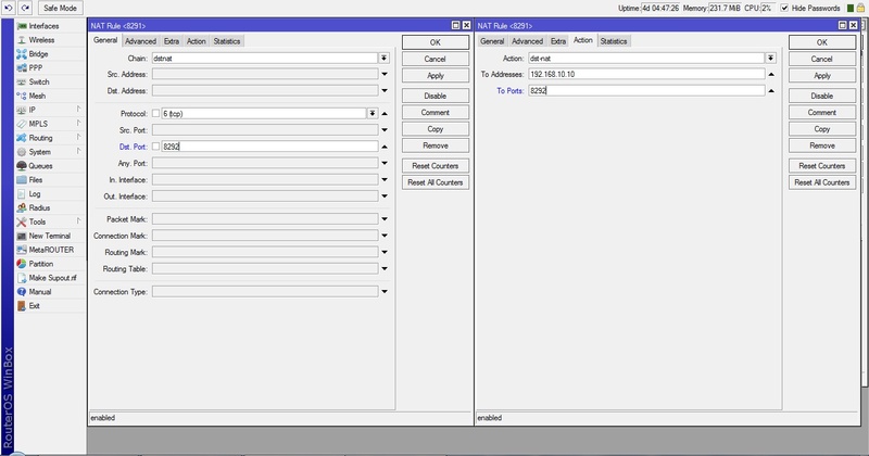

    Fiz redirecionamento dos MODEMS para o LOAD BALANCE e consigo acessar o Winbox do Load Balance de fora da minha rede.
    Amigo se você consegue acesso externo ao loadbalance pela porta padrão 8291 pelo redirecionamento do modem então mude a porta do winbox no servidor mikrotik pra 8292 e faça um DstNat no loadbalance quando você for acessar o servidor mikrotik coloque no winbox o mesmo ip ou ddns que você acessa o loadbalance com :8292 e ver se consegue acessar.
    OBS: aonde está o ip 192.168.10.10 mude para o ip do servidor mikrotik que se comunica com o seu loadbalance.
Nome:	         Sem título.jpg
Visualizações:	232
Tamanho: 	67,2 KB
