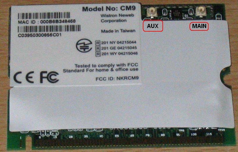

    Pessoal tenho um cartao desse ai, bem tenho duvidas se alguem puder me ajudar ficarei grato de mais, vamos lá:
    1- Qual a potencia maxima desse bendedito?
    2-Onde eu encaixo o pigtail, pois esse danado naum tem incrições pra gente saber onde? olhando ele de frente, em qual encaixer o da direito ou da esquerda? obrigado.
    excelente cartao !!!
    ele tem 63mw.. eu uso ele aqui.. eh muito show !!
    a antena se nao engano eh o segundo
    | O O .............|
    .....Este

    tambem faço uso deste cartão e estou muito satisfeito com seu desempenho.
    agora geralmente todo cartão vem com 2 entradas um se chama "main" e a outra "aux", nao me lembro se neste cartão tem o nome das 2 entradas pois tem muito tempo que não mexo em minhas torres, mas caso tenha o nome, se liga o pigtail na entrada com o nome main, geralmente olhando o cartão de frente ele é a conexão da esquerda.
    Um dos melhores cartões para 5.8 na minha opnião 99% dos meus enlaces são feito com eles
    segue imagem.
Nome:	         CM9.jpg
