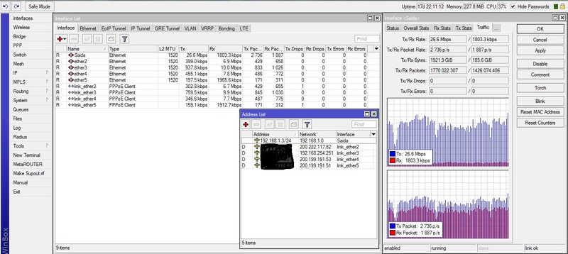

    Então amigo não vai balancear os links da forma certa eles vão ficar sempre assim um vai puxar mais e o outro vai ficar quase sem usar mas se um link cair o outro vai assumir todo o trafego ai esse link que tava quase sem usar ele vai ter um trafego grande, você vai ter que arrumar um jeito que mudar a porta do seu link no armário ou mudar de armário pra poder o balaceamento ficar 100% da uma olhada no meu balance nesse momento passando 26Mbs.
Nome:	         loadbalance.jpg
Visualizações:	447
Tamanho: 	95,7 KB

    Amigo estou com o mesmo problema de consumir apenas 2 links por vez e o terceiro fica praticamente sem consumo, os links variam hora consome linkA e B, hora consome link C e A ou C e B mas nunca os três simultaneamente, mas no meu caso tirei da rede da operadora e simulei em outra rede a mesma configuração, se puder dar uma olhada na configuração ela segue abaixo:

    Tanto na saindo pela rede da operadora quanto em meu laboratório o consumo se dá apenas em 2 links por vez, no meu Lab uso 3 links diferentes, que entram em 3 routerboards diferentes e dessas 3 saem os links para meu Load.
    Grato pela ajuda.
    Padrão Re: Load balance pcc ip fixo 3 links 10 mega = alguns sites demorando abrir
    Jacksonvieira tenho quase 100% de certeza que seu problema é que seus links tem a mesma network e por isso não ta balanceando, verifique ai e me diga se confere a minha suspeita.
    Citação Postado originalmente por freitascs Ver Post
    Boa tarde meu caro. Hoje eu tentei fazer o ballance PCC e tive os mesmos problemas dos amigos. Só navegava em um link de cada vez. Observei que o gateway dos dois links é o mesmo.
    Para resolver isto eu teria que colocar dois routers para autenticar o pppoe? E claro mudar a faixa de ip para cada um deles? Neste caso, no MK o gateway de cada uma das interfaces seriam os routers (com diferentes IPs). Eu estava pesquisando agora sobre o meu caso e o seu comentário parece me esclarecer o problema.
    Outra dúvida. Tem alguma indicação de roteador ou modem/roteador? São ADSLs de 10 Mbits, as velocidades chegam certinho, não tenho oscilação de velocidade. Mas não tenho certeza se os roteadores TPlink 741 que tenho aqui, irão se comportar bem. Atualmente estou com 14 usuários na rede. Mas já tenho certeza de outros 40 clientes, que estão apenas aguardando que eu finalize as preparações. E o correto balanceamento destes links é um ponto chave desta preparação.
    Muito obrigado. Conto com as suas e as observações de todos. Quanto mais informações, melhor.
