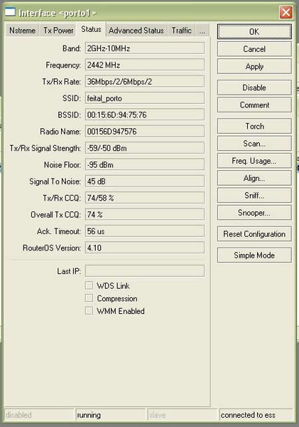

    Olá amigos do fórum, preciso de um help urgente.
    Fizemos um enlace(900mhz) esta tudo ok, no entanto não consigo pingar do A para o B e vice versa.
    Acredito ser configuração da rota, tentei todos os meios que eu sabia e não consegui
    Peço encarecidamente a ajuda dos amigos, precisamos entregar o serviço amanhã pela manhã, para implantação de sistema de notas.
    Amba
    s rbs estão em bridge.
Nome:	         Status 900mhz_r2_c2.jpg
Visualizações:	181
Tamanho: 	79,9 KB
    Última edição por mpfaz; 27-10-2010 às 18:20.

    o primeiro print que vc colocou mostra que seu wds nao esta on ......
    possivel mente vc ta com elas em modo router quase certeza...
