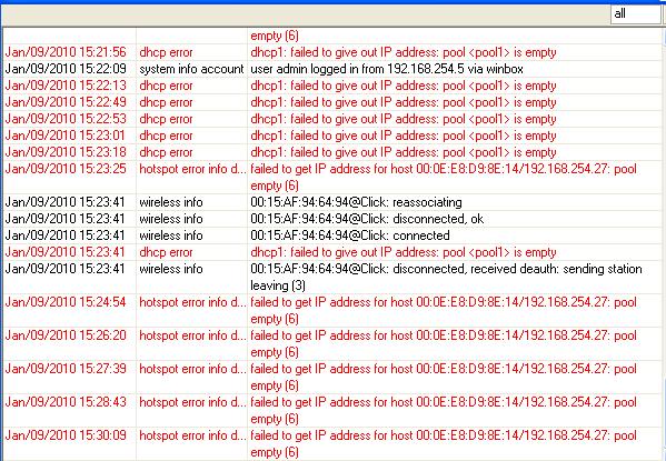

    Ola galera de do underlinux, estou passando por um problema no meu servido, ele para de repente de gerar dhcp e não e o cliente não navega mesmo colocando ip manual no log do mikrotik aparece as seguintes erros:Clique na imagem para uma versão maior
Nome:	         LOG.JPG
Visualizações:	696
Tamanho: 	88,5 KB

    vc adicionou algum ip no dhcp pra ficar estatico ?
    ou será que vc nao tem alguem com mac clonado ? olha se quando da esse erro nao tem alguém já com essa mac e ip conectado..

    Seus clientes estão conectando via Hotspot ou IPxMAC?
    É apenas uma máquina que não consegue atribuir o IP por DHCP?

    eu conseguie resolver o problema, e o seguinte o meu pool tava pra fazer somente 2 ips, ai depois ele não gerava mais por isso aparecia aquela mensagens no log. failed to get IP address for host 00:00:00:00:00:00 pool empty (6)
    agora ele esá rodando redondinho.
