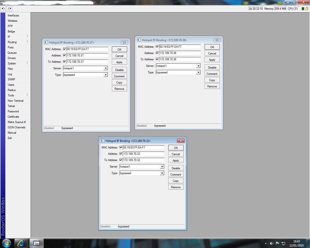

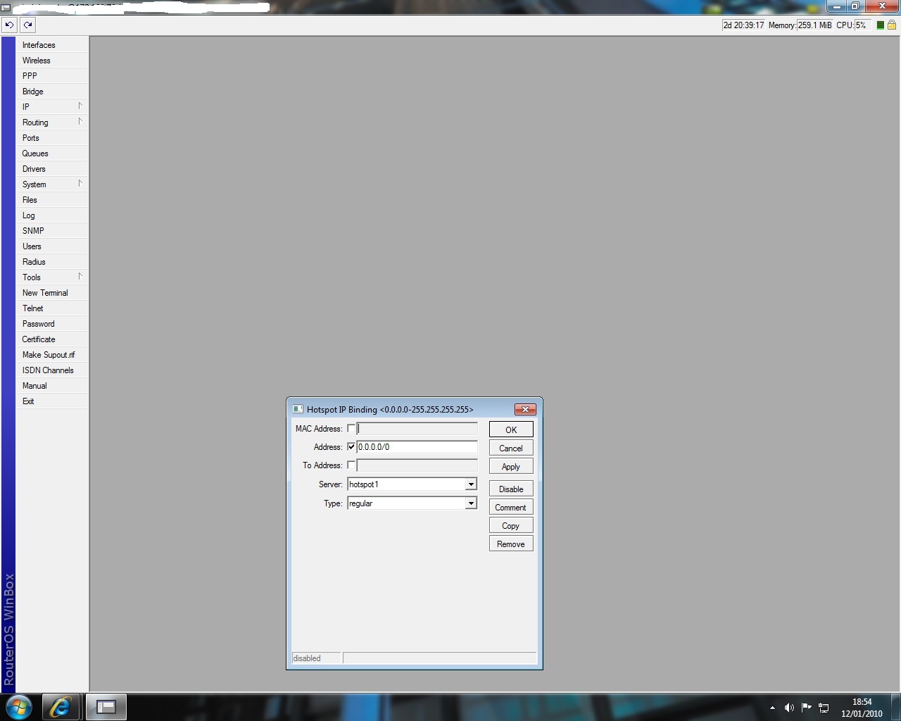

    Da pra fazer sim, eu tenho uma caso assim, tipo você cadastra um cliente com o mac, depois você cadastra outro cliente com o mesmo mac so mudando o ip como esta na imagem em anexo ok (hotspot), veja se consegue, e no caso se você fizer certinho como esta na imagem quando você bloquear um cliente nao importa o mac ele vai bloquear somente akele ip ok, ah nao esqueça de criar no ip bindigs uma uma regras com todos ips ficando igual a outra imagem (bloqueio), senho que essa fique em baixa de todas que estao liberadas ok.
    Espero que ajude
